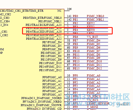

按键的硬件
按键挂载的IO口
从硬件上就知道,按键按下,IO口就是低电平,由于外部电路没有上拉电阻,我们要把IO口模式设为上拉输入。
