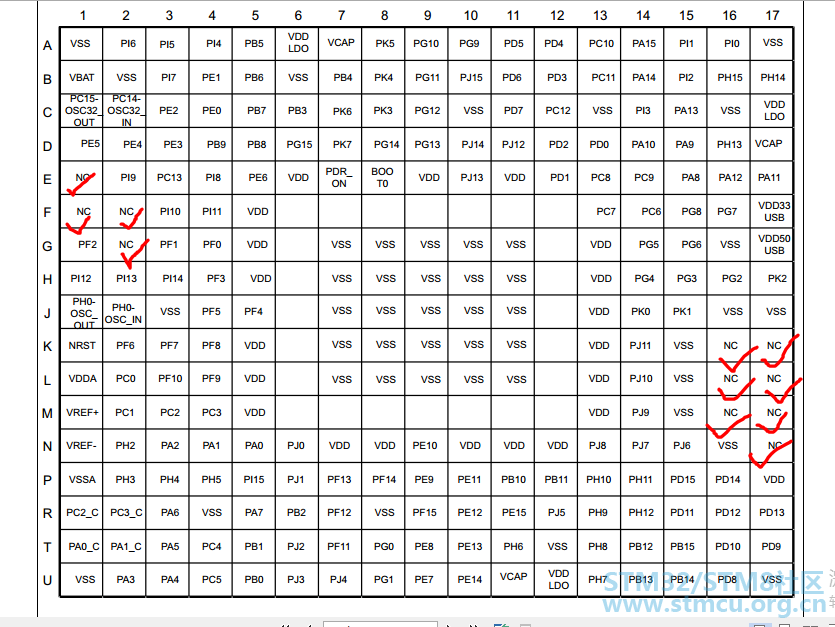

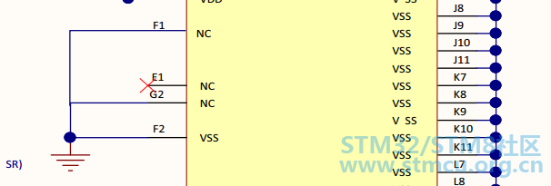

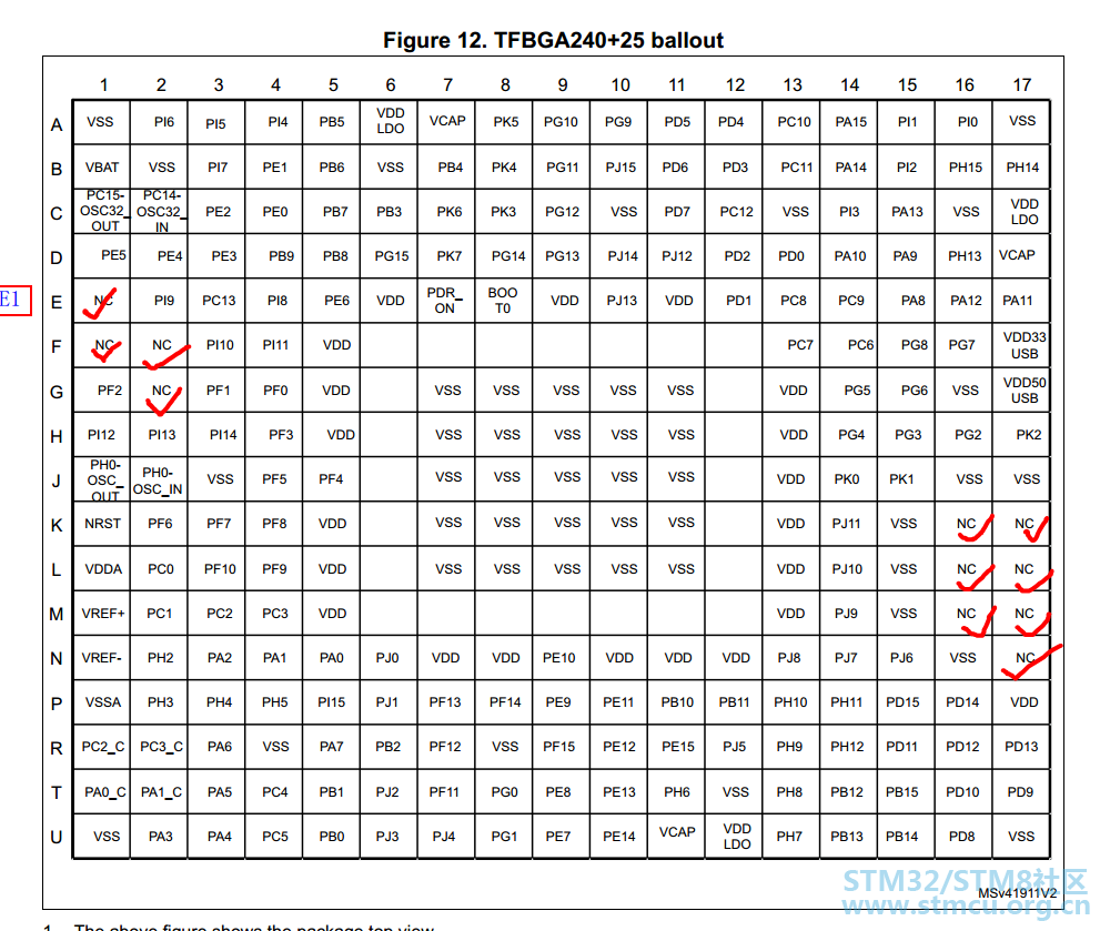

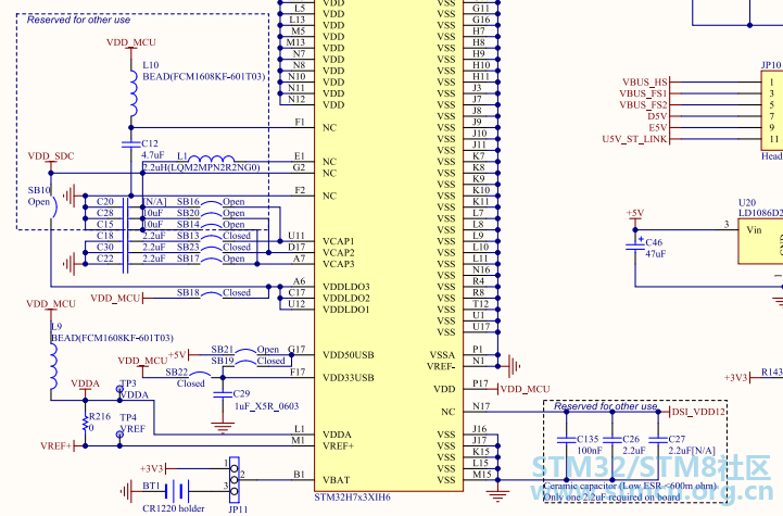

看了两份官方stm32h743的官方评估版原理图,一份部分NC引脚接地,另外一份NC引脚旁边预留了接电源和地。
NC我理解就是NO CONNECT的意思,现在我的原理图就差这个NC引脚不知道怎么处理,没办法定!请求官方给我一个STM32H743XIH6-265TFBGA NC引脚接法的肯定回复。

我到官方下载了STM32H743XIH6和STM32H753XIH6的手册,
对了一下265BGA封装的pin description,完全一模一样。

各位好,ST官方FAE给出如下回复。
NC引脚悬空或者接地都可以。
NC引脚预留是后面H7系列产品升级会在部分NC引脚中做其他功能。
butterflyspring 回答时间:2021-2-7 11:31:48
数据手册是产品的规格书。我看到产品规格书上对这个NC脚有描述,在注释里面,说明是可以悬空还是接地的。所以参照产品手册做就好了
