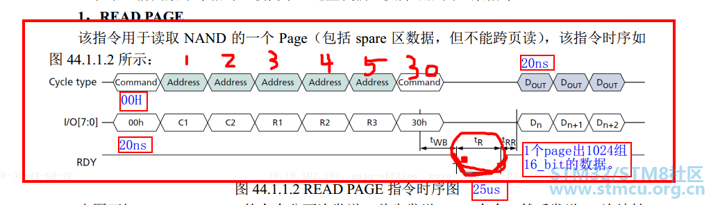

NAND读取时序
NAND读取时序

        2K/((7+1024)*20ns+25us) = 2KByte/45us。NAND FLASH影响读取速度的就是25us的Tr时间,综合算下来极限速度为45.5MByte/s。
