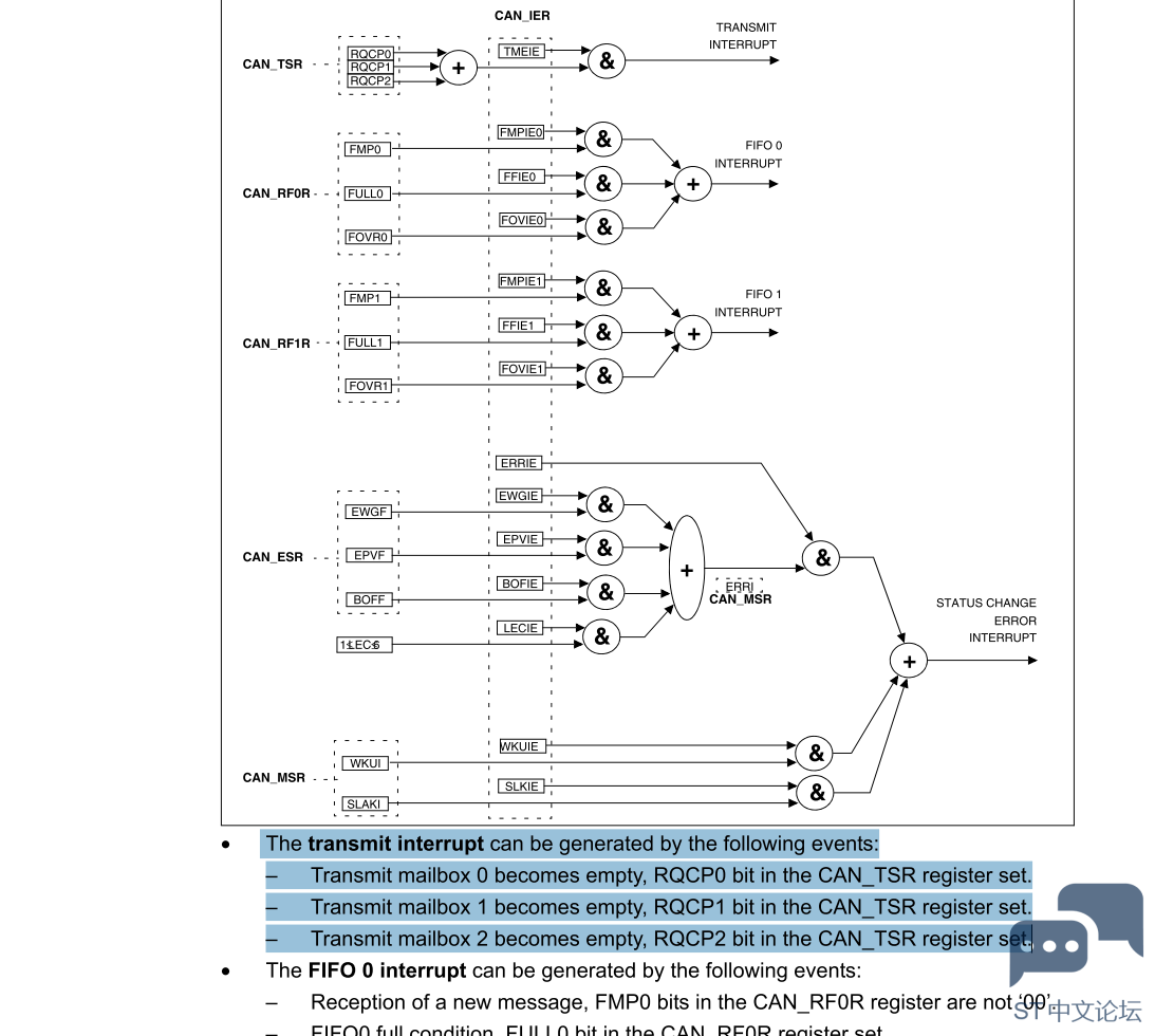

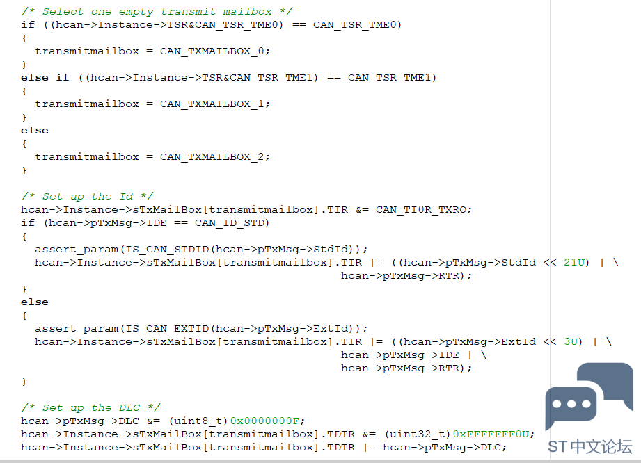

butterflyspring 回答时间:2021-6-30 11:51:36
发送中断是有发送邮箱为空时产生的中断,这时候去判断哪个邮箱为空,然后对这个邮箱进行配置ID,DLC,data
由用户决定发送什么样ID的信息。 官方有例程参考,但用的不是中断模式而已。

xmshao 回答时间:2021-7-1 10:58:29
发送中断跟发送邮箱对应的,发送邮箱跟发送的CAN-ID又有对应关系,即最终你要到CAN发送邮箱的ID寄存器取读取ID内容。
