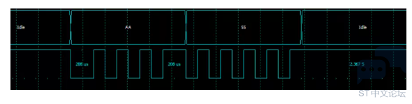

下图是发送0xAA 0x55的所抓取到的波形。从图中我们可以看到在发送该帧之前和之后,总线时钟处于IDLE状态。在该帧中,字节与字节之间,没有IDLE状态出现,即不会出现IDLE误触发的情况。6 A" z- c. c9 n  V! `
9 y0 l2 W0 X( z% ~$ H1 v  X

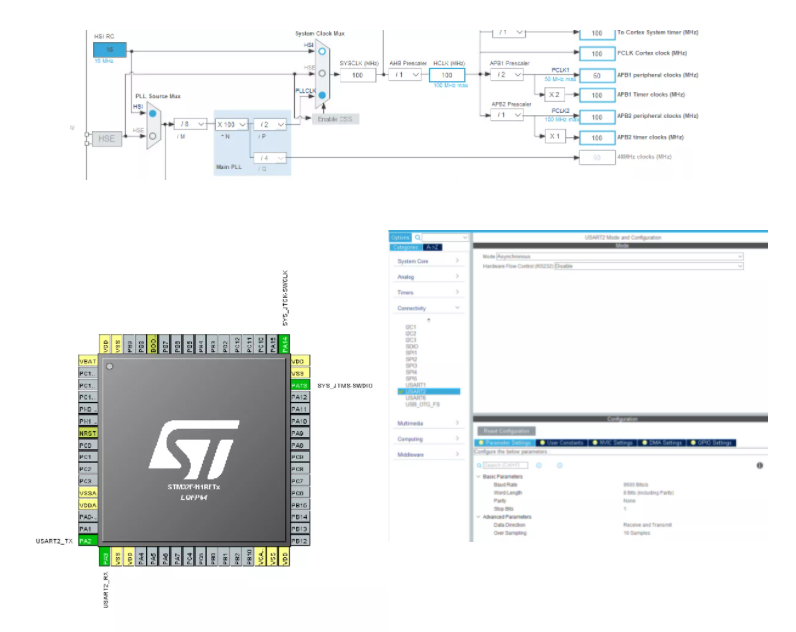

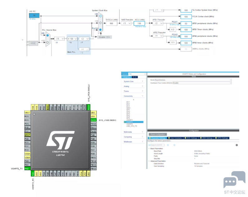

工程的配置如下图:
8 ]' B; P$ `# ^, K( c  i" Q; b# \( T
1. 系统始终配置为100MHz
9 Q; t# H5 x$ C4 v2. 配置USART2为Asynchrones,管脚配置为PA2,PA3。
8 J  o& J9 N& T, m+ @1 O3. USART2参数:9600Bits/s, 8bits, None,1Stop$ }( c/ I# k- N3 \1 [3 T' r

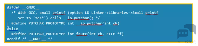

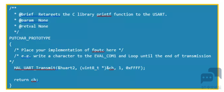

为了方便打印接收到的相关信息,需要对生成的工程做如下修改来映射print函数。* ~$ H" U$ T0 T+ L9 A- c
) _( y# i( R9 I' }/ `4 ymain.c-声明
: ~4 R( Z% J. ?# C  [& g
7 r6 O; H5 L0 h7 }6 Amain.c-Code
$ I) S- N/ w* h2 q4 a: }" \  f

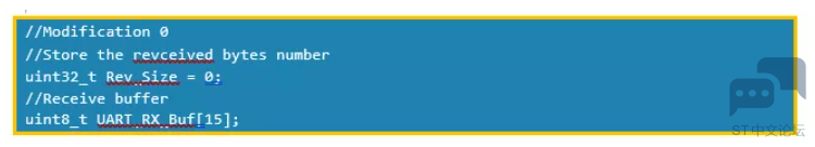

增加接收Buffer
( D( I; c, C) ^% r: G$ H7 Kmain.c
% x2 J/ N# C7 _! K7 ?

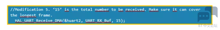

: `. i! I  T7 S1 y  y9 U在接收函数中使能IDLE中断
+ U8 D. O. E; K' e8 p- ?6 Z+ T) t" U1 X0 `
stm32f4xx_hal_uart.c -> HAL_UART_Receive_DMA()函数: O. d1 }, X* _3 A% Q+ L

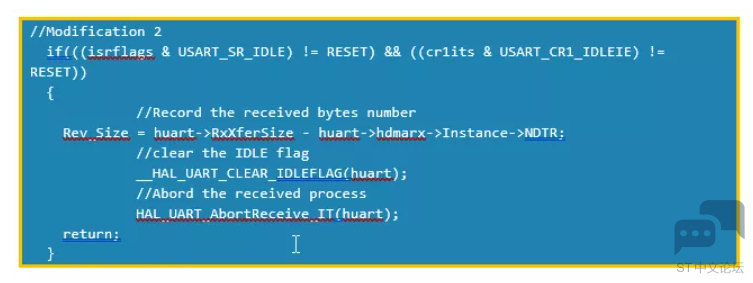

处理IDLE中断/ ?, Z7 t2 @+ q$ o! E3 `( M
! Q& B' f/ I$ C1 G5 v+ ?stm32f4xx_hal_uart.c -> HAL_UART_IRQHandler ()函数; Z- L# r& a. q
2 m! t4 R9 c6 t7 T: k$ H

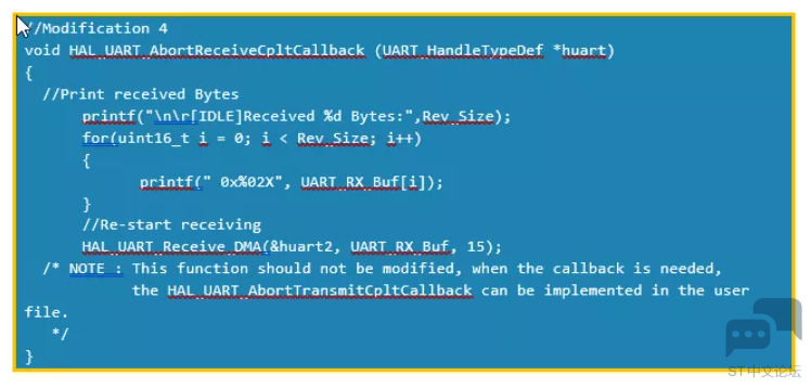

接收完成处理(IDLE产生,一帧数据传输完成)
# m+ }& H( Y( Q2 |1 [+ D" T& k) x1 |/ d' T( Q1 X5 u

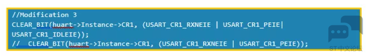

stm32f4xx_hal_uart.c -> HAL_UART_AbortReceive_IT ()函数2 p, e9 z9 Z8 m9 p* E
( I, X% v* w3 P/ Z( Smain.c

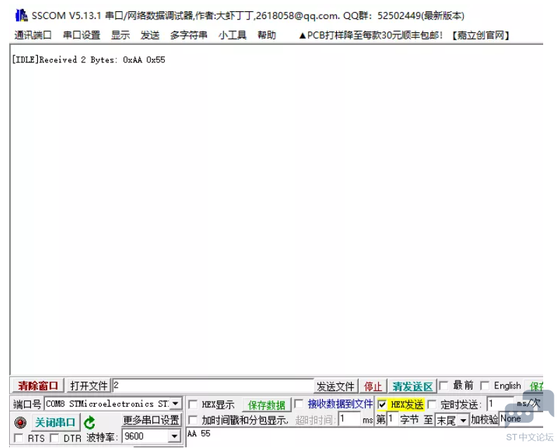

) h6 r9 Z* g  E' n3 [. t使用串口调试,通过STLINK的虚拟串口发送数据,MCU会返回接收多少个字节的数据,并将接收到的数据打印出来。下图是发送0xAA 0x55的实验结果。
