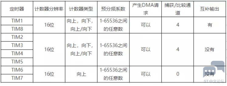

4 X5 z' b8 K, s) Z( G: RSTM32中一共有11个定时器,其中TIM6、TIM7是基本定时器;TIM2、TIM3、TIM4、TIM5是通用定时器;TIM1和TIM8是高级定时器,以及2个看门狗定时器和1个系统嘀嗒定时器。其中系统嘀嗒定时器是前文中所描述的SysTick。' e5 W- i- w3 ^3 d2 i
其中TIM1和TIM8是能够产生3对PWM互补输出,常用于三相电机的驱动,时钟由APB2的输出产生。TIM2-TIM5是普通定时器,TIM6和TIM7是基本定时器,其时钟由APB1输出产生。4 k4 _- B0 f- \& m5 p, B# a+ }5 N

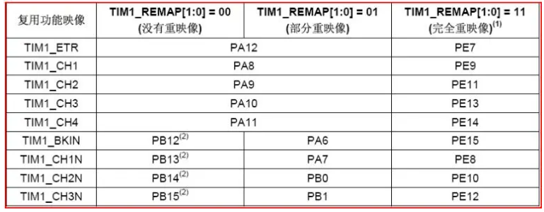

+ i+ ?2 F- @5 F3 P  配置IO口的时候无非就是开启时钟,然后选择引脚、模式、速率,最后就是用结构体初始化。不过在32上,不是每一个IO引脚都可以直接使用于PWM输出,因为在硬件上已经规定了用某些引脚来连接PWM的输出口。下面是定时器的引脚重映像,其实就是引脚的复用功能选择:6 ]: ~. _: ]6 U, K4 P9 `
: p5 m3 m. N* _. R8 l+ A( j

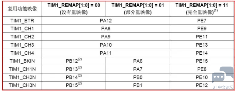

$ A$ y3 W3 X! ~/ X- W3 a( ^: k  a.定时器1的引脚复用功能映像:

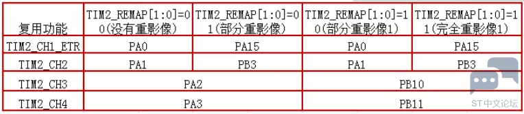

  b.定时器2的引脚复用功能映像:- \6 F8 i! z2 _1 d- _

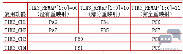

  c.定时器3的引脚复用功能映像:, \% z* E* m1 [, T

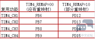

    d.定时器4的引脚复用功能映像:

根据以上重映像表,我们使用定时器3的通道2作为PWM的输出引脚,所以需要对PB5引脚进行配置,对IO口操作代码:0 r5 C  \% G, K4 G7 v# P2 y) u9 Y3 T: ^
