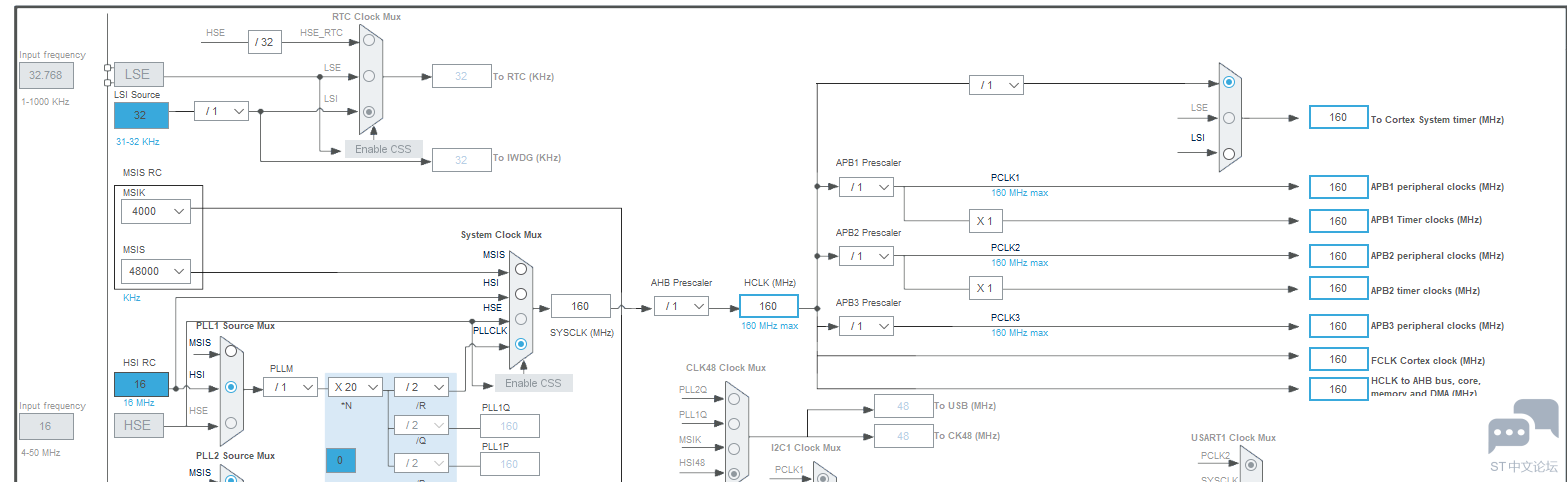

简单配个时钟

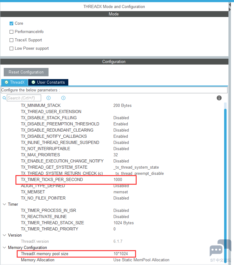

开一下ThreadX
配置一下,加大一下内存池,10ms的节拍实在不习惯,改成1ms

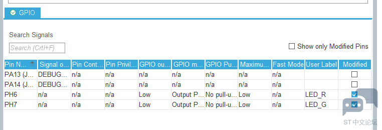

配置一下俩小灯

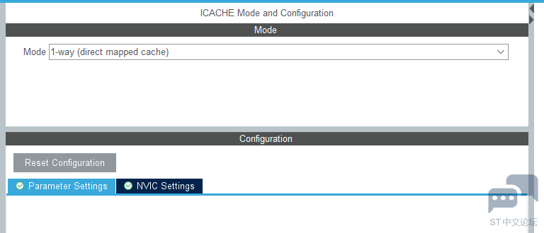

Icache老是弹窗,太烦人了,给它打开。

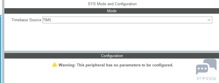

更改一下库ms延时的定时器,滴答让给ThreadX。
