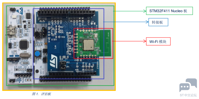

0 c3 C9 a, J6 b! s4 P4 M   2.1 评估板
" [; M, b1 L* x   硬件开发平台由 STM32F411 Nucleo 板,Broadcom 公司设计的 Wi-Fi 模块(PCB 天线)和与 Nucleo 板配套的转接板组成。( B+ J$ E0 o* b- J# w2 {/ Q/ s
    STM32F411 Nucleo 板由 ST 公司设计,实现了以 STM32F411RET6 为核心的最小系统,为用户引出 Arduino 接口(遵循 Mbed 标准)和 Morpho 接口,同时开发板提供了 ST-LINK v2.1,方便用户直接进行调试,开发。STM32F411RET6 是 ARM-Cortex M4 内核,内部集成 128KB SRAM, 512KB Flash,具有多种外设的微控制器。& q3 m8 f# F4 I, \
    Wi-Fi 模块由 Broadcom 公司提供参考设计,对外的接口是邮票孔的封装。模块以 BCM43362 为核心,板载天线。BCM43362 是 Broadcom 公司设计的支持 802.11 b/g/n,集成 MAC 与物理层的芯片,通信接口支持 SPI/SDIO。  K5 r4 H( R9 C# H
    转接板由 ST 公司设计,实现 Arduino 接口与 Wi-Fi 模块的连接。

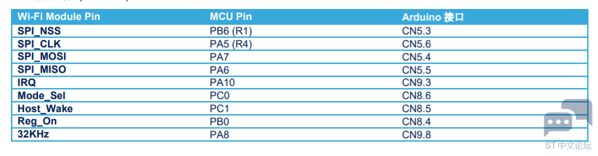

  `4 x4 o5 D5 q* T" b' Y/ a1 a8 g" c5 ^8 h) b" M
   Pin 脚连线表 (Version 2)0 P* n1 w, a+ t, K6 @" \/ {
" u7 E* |- T! b$ h

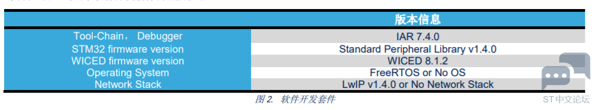

& R. I6 K- P$ G4 Y   2.2 软件开发套件
7 U+ n4 F0 f0 j" P; z. P2 j7 Z   软件开发套件基于 Broadcom 公司的 WICED SDK 来实现,为方便 STM32 用户使用,此开发套件采用 IAR 集成开发环境来实现。图 2 列出了软件开发套件的主要信息。8 C' j  X+ A! I9 O8 o! w/ v1 s
6 P$ k/ r/ b( A4 ?" A WREPJE%4}})J`(]4@W}%5.png " ?& }$ I9 t# }* T, I2 v
2 B6 E# t% |% Y# g  O, e2 r   开发套件已经提供了一些示例程序,Broadcom 公司的 WICED SDK 中有更多的应用示例,用户可以选择从 1.3 章节中所提供的连接中下载,经过简单修改后就可以在此开发套件上使用。+ e# y3 R7 J5 t1 N& ~$ R2 ~

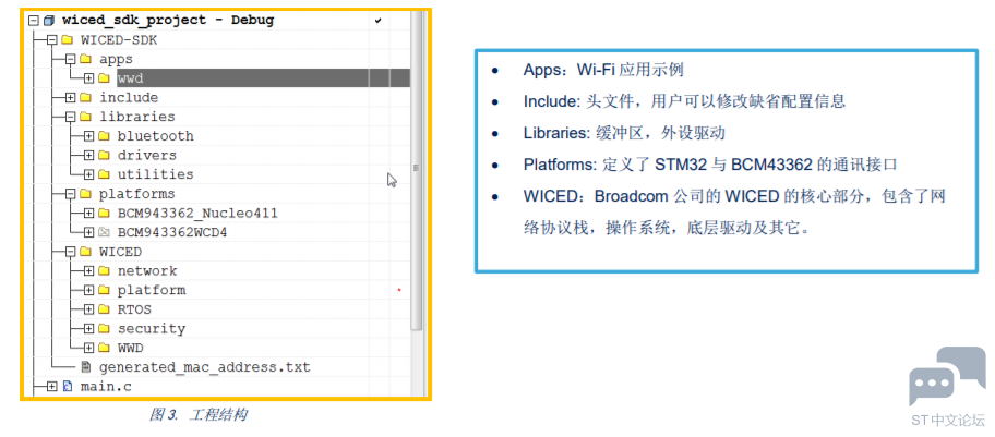

   2.3 软件结构
: _1 N! l6 N* F# ~   图 3 给出了工程结构,方便用户更快地熟悉软件框架。, p5 w2 ~) p5 d9 T& j4 M7 U, s
! o" c4 U8 K2 O2 \
2TP{O2IE5@IT}X{KCTS083A.png % d2 f8 k+ [4 c* U% \. U

  9.     Apps:Wi-Fi 应用示例7 ?. D! I; q5 {  j) U  ]2 c
  10.     Include: 头文件,用户可以修改缺省配置信息
    6 v& g# f- m* P1 |
  11.     Libraries: 缓冲区,外设驱动
      F& Z5 J( f0 D
  12.     Platforms: 定义了 STM32 与 BCM43362 的通讯接口
    5 N. k+ S# w8 L7 W
  13.     WICED:Broadcom 公司的 WICED 的核心部分,包含了网
    * Y) l$ l( ?! c" `
  14.    络协议栈,操作系统,底层驱动及其它。9 U7 H- {# p) t2 ?" x+ V

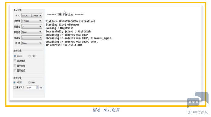

3 p, _) {4 q0 P% |: I2 C+ w   3.2 运行及调试
. u7 {: D7 n/ e# f2 D9 O
   为方便观察程序运行情况,推荐用户使用串口作为输出终端。
; V0 y0 s% u( d1 ]; y: A8 L   下载程序到 MCU 中后,运行,串口打印如图 4 所示,说明示例程序已正确运行。9 A5 b4 z1 H" C
6 i1 j3 `( \9 O
) _' b; P; y8 i! |) C
