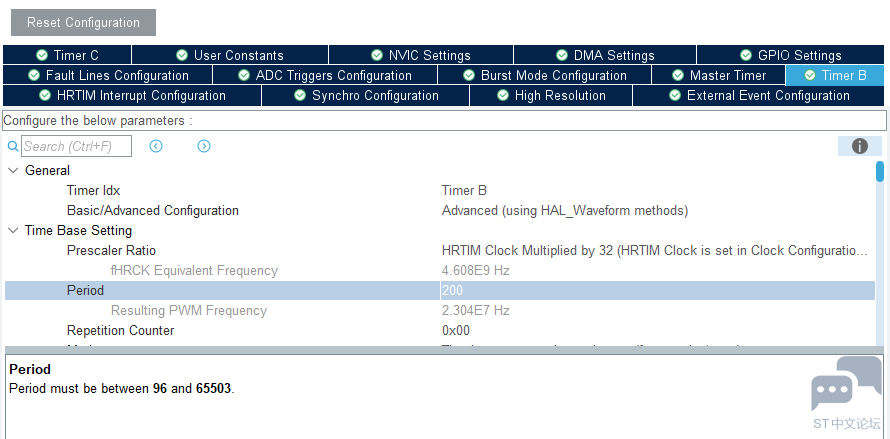

STM32F334为什么HRTIM定时器有最小比较值和重装载值?是因为GPIO反转速度不够的原因导致的吗

首先,这不是GPIO翻转速度问题,是总线访问速率跟不上HRTIM的计数频率。
打个比方,平常我们看钟表的时间,看到秒没有问题。现在我们手上有个
跑表,显示时间精度达到ms,此时当我们来这个跑表时,会看到ms示数
高速变动,肉眼往往很难以把这个单位的时间看准。因为我们眼睛
的分辨率有限,超过过了这个分辨率后通过眼睛读到的数据是不可靠的。
或者换个比方,我们读游标卡尺时,有时也有不可靠的数位。道理是一样的。
另外,也不是HRTIM定时器总有最小比较值和重装值的说法,这还跟你
选择的HRTIM的分频比有关。

凌凡 回答时间:2023-7-3 15:20:04
xmshao 发表于 2023-7-3 11:50
首先,这不是GPIO翻转速度问题,是总线访问速率跟不上HRTIM的计数频率。</p>
<p>
我目前的是32倍频 4.608GHZ的计数频率,pwm周期配置到24MHZ以上就有问题了
