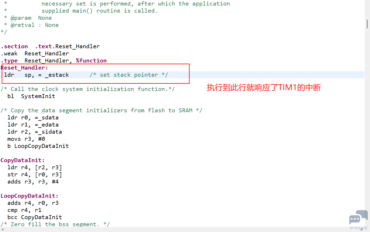

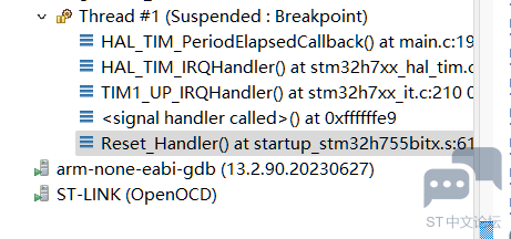

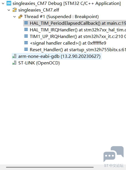

为什么定时器会在stm32进行启动文件配置的时候进入中断了,场景是重新烧录代码之后就出现,如果烧录前擦除下flash就不会出现此情况,看寄存器在此阶段并未复位。

看看启动文件里有没有TIMER相关中断的入口函数名。
如果是使用CubeMx配置,按理不会有这类问题。
会不会是程序跑飞了?会不会供电或时钟有问题,系统在反复复位?
