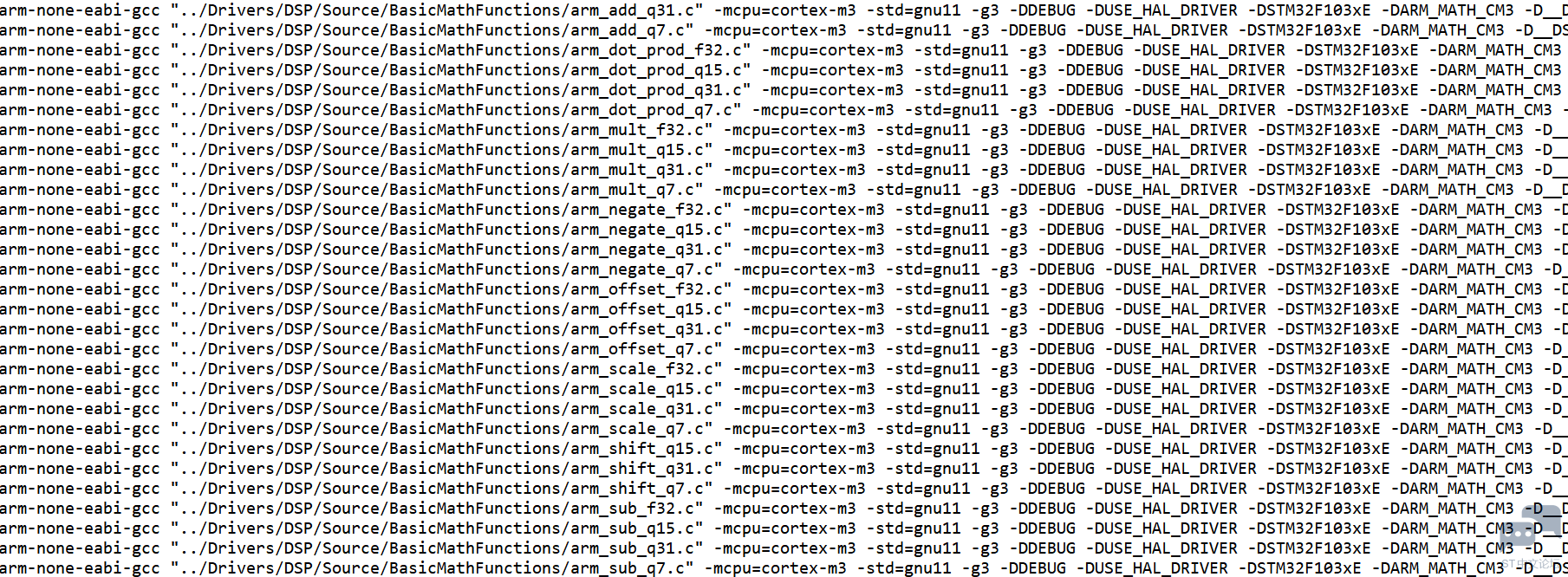

我刚才基于M4系列芯片使用CubeIDE测试了下,没有啥问题。
我将那个基于cm4的DSP包文件直接拿到我的工程目录下了。
我在preprocessor那里定义下面几个,其实只要最下面两个是我加的,其它是工具处理的。
DEBUGUSE_HAL_DRIVER
STM32F407xx
ARM_MATH_CM4__DSP_PRESENT
另外,在main文件里包含了 arm_math.h就可以用的。其它的按需添加。
其实 也没太多要自己手动的,多试几下,没问题的。

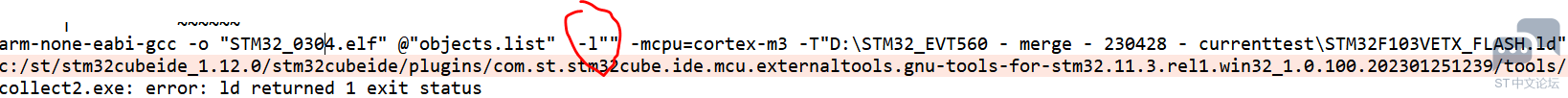

可以看看你的object.mk编译文件里变量值LIBS 是空还是LIBS := -l""吗?
编译过程中dsp库的文件编译都没啥问题,就是最后生成elf文件的时候编译的那条命令行被LIBS加了个-l前缀就编译不过了,这个文件是自动生成的,我去掉了,他也会在编译过程中自动加上。能看看是啥问题吗,谢谢!
