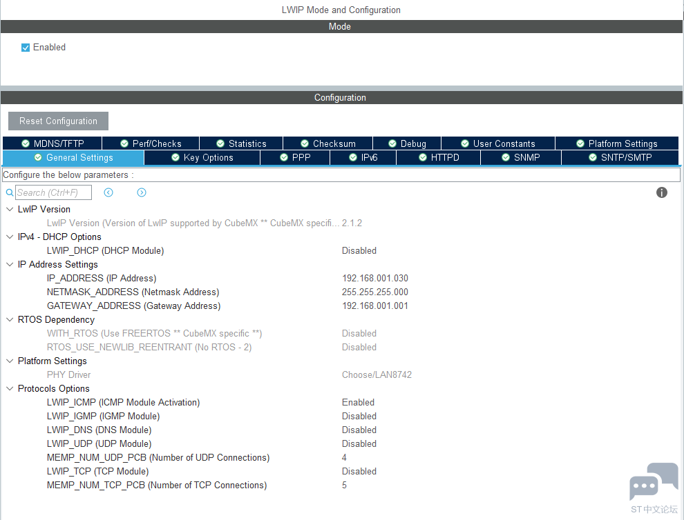

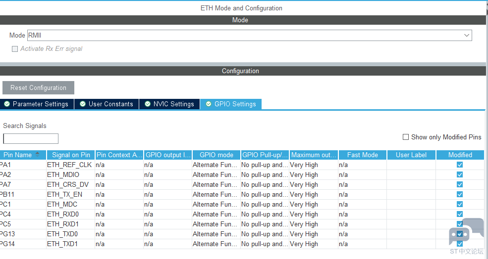

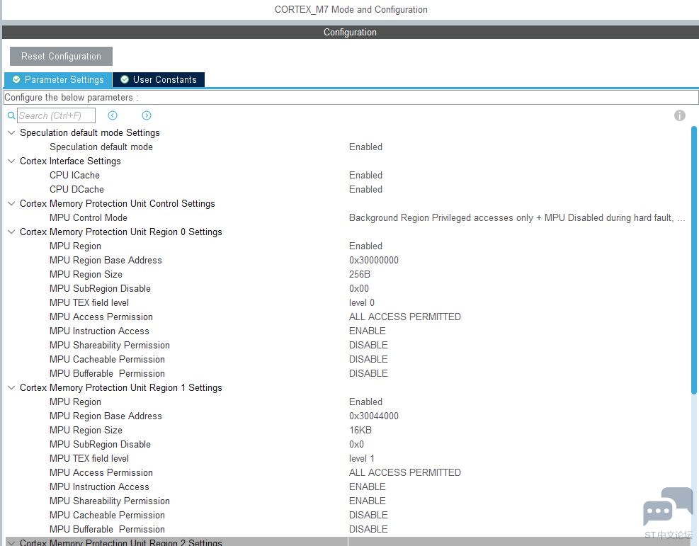

1、问题简述 开发板是原子的STM32H743阿波罗开发板,用CUBEMX生成了一个lwip的例程,已经加入了lan8720的复位,但是无法ping通,能否帮忙解决一下。 配置了这些:MPU与Cache、ETH、lwIP、lan8720复位代码、main的while里只放了一个 使用电脑ping开发板,一直无法ping通,用了抓包软件查看,发现开发板不能回复响应PC机的ARP请求,但是用正点原子的例程编译烧录后是可以ping通的,PC机的ARP请求也可以正常回复,应该不是硬件问题,请教各位大佬,是哪里配置有问题吗????? 2、STM32CUBEMX配置(版本为6.10) MPU配置:配置如下

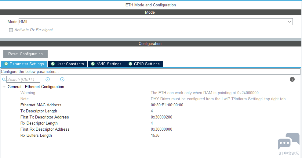

ETH配置:看了原理图,引脚配置是正确对应的。

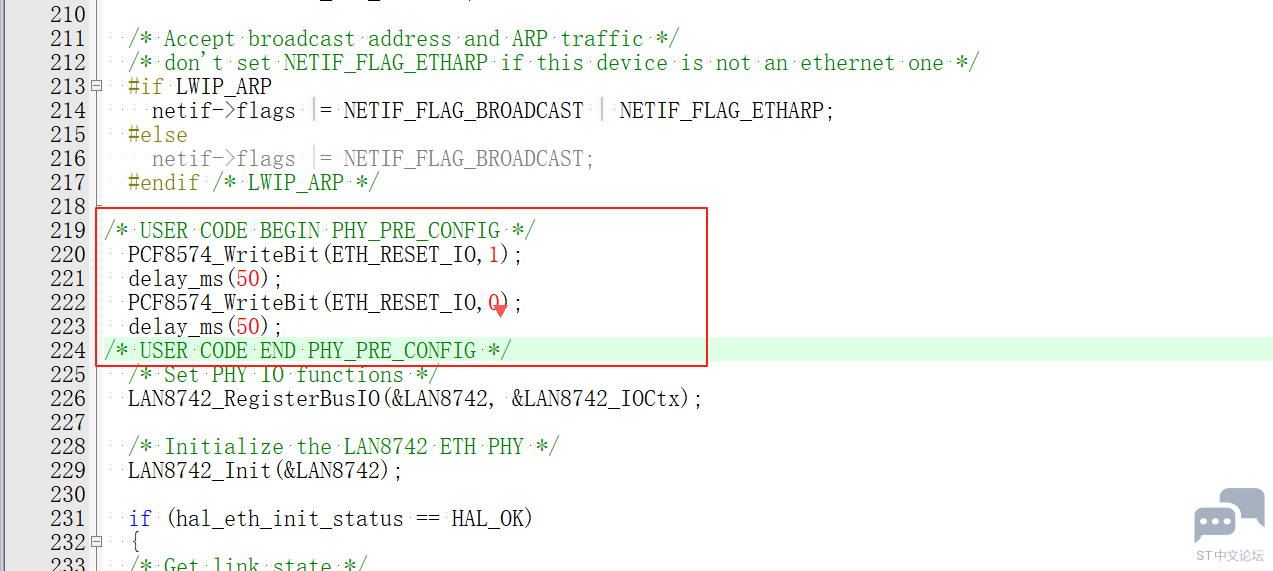

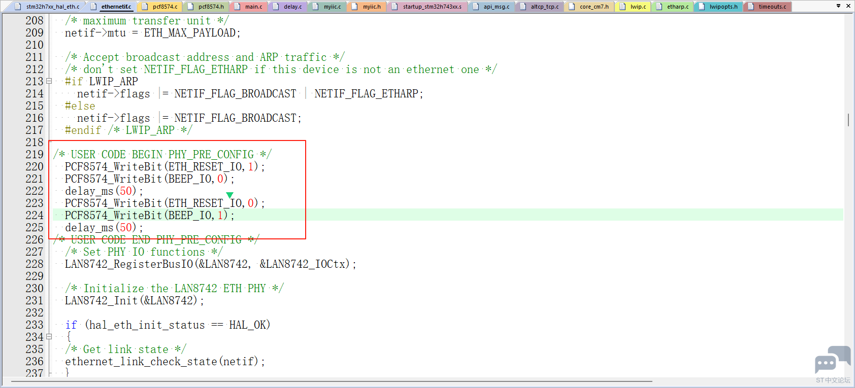

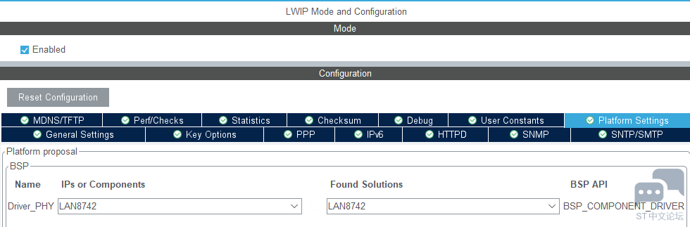

1.main的while里只放了一个 2.PHY复位代码:正点原子使用了PCF8574来拓展IO,用万用表测量发现复位输出是正常的。

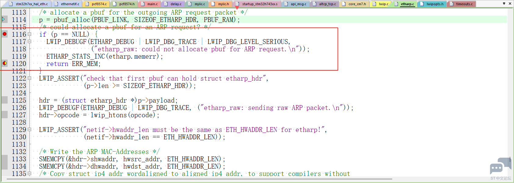

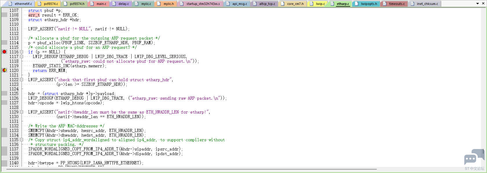

3.调试时发现程序会因为pbuf分配失败而卡死

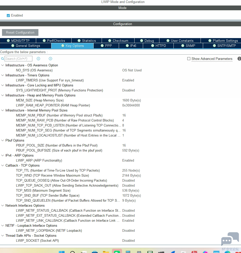

你将CubeMx配置中有关堆和PUB的地方改大点测试下。
define MEM_SIZE
(16*1024) // 建议至少8K~16K
define PBUF_POOL_SIZE
16 // 建议16或更大
define PBUF_POOL_BUFSIZE
1536 // 一般为以太网最大帧长
lwip内容好多啊,想看不知道从哪看起
感谢哥,确实有这方面的问题,修改后可以ping通了
