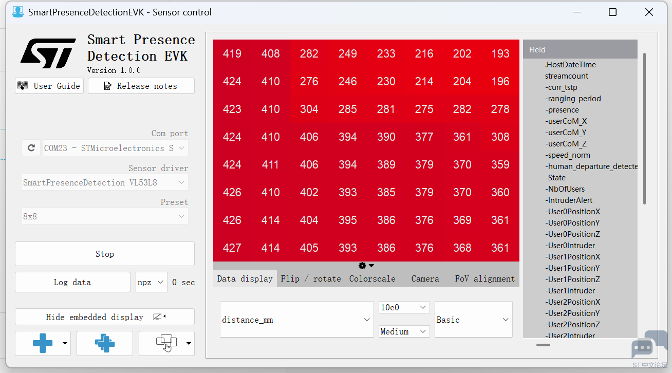

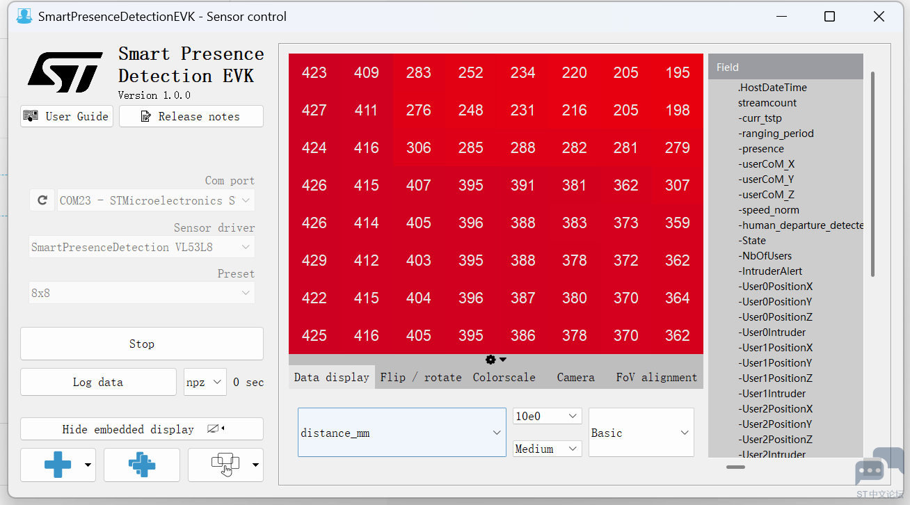

测试方式:将板卡固定在某一个位置,前面固定一个障碍物,分别测试在亮光下、微光下和在暗光下的测距情况,并进行比较。
经过三种不同的情况测试可以发现,P-NUCLEO-53L8A1在不同环境光下的测距情况基本一致,环境光对测距的影响非常小。
