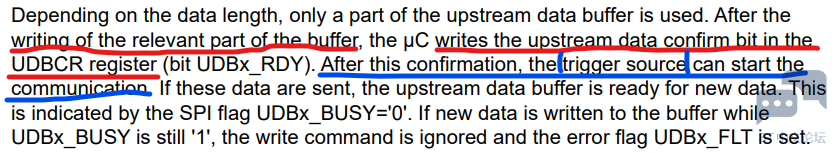

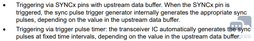

PSI5接口双向通信测试。通过ST L9663的UDB(Upstream data buffer)测试Bidirectional communication ECU to sensor,发送Tooth gap sync pulse同步脉冲信号给传感器。 我试验了如下2种Trigger pulse source,都没有成功。 问题现象是:写入UDB1数据,写UDB1_RDY=1, 查询SR3寄存器的UDB1_BUSY始终为1。在传感器侧只能看到持续的Sync pulse,看不到Tooth gap sync pulse。
ST L9663 datasheet如下描述:
我配置寄存器顺序为: 1、初始化ST L9663;从Sync1灌入500us sync pulse;或者使能ST L9663内部Trigger pulse timer产生488us sync pulse; 2、写UDB1_1到UDB1_4寄存器,填入Tooth gap待发送数据; 3、写UDBCR,UDB1_RDY=1,confirmation。 请ST大牛指导,看看ST L9663如何启动发送UDB数据,谢谢! |

问题已经解决,需要设置PSI1_EXT_UDB=1,让UDB buffer决定Sync pulse length。谢谢!
