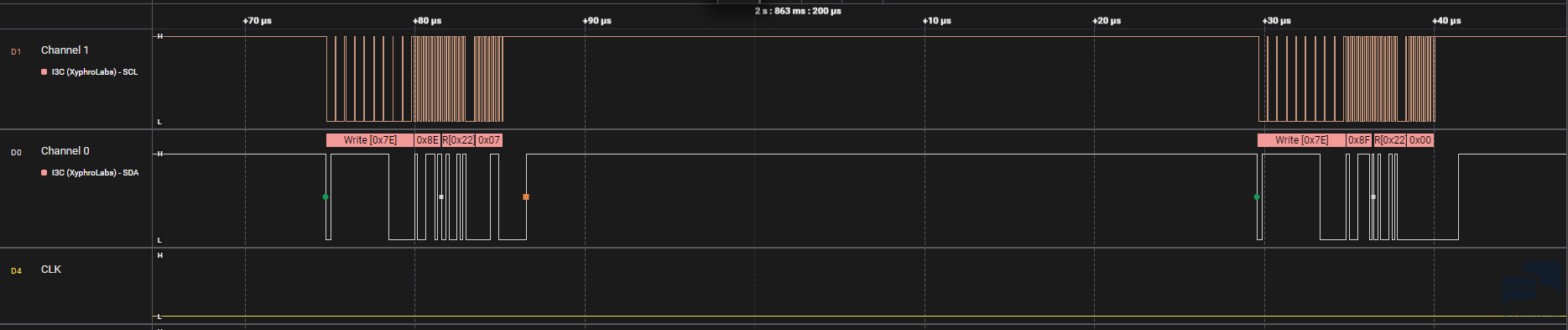

DCR 通过I3C读出来的波形如上

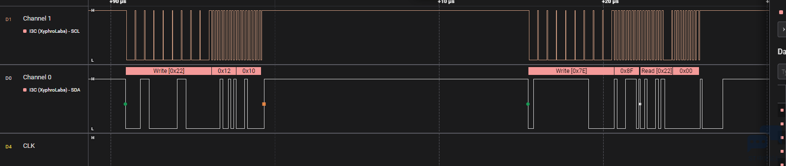

通过 I2C 读取 WHO_AM_I 寄存器(地址 0x0F),确认返回值是否为 0xB3(设备标识)。如果正确,说明设备基本通信正常。然后,通过 I2C 写入 CTRL_REG3(0x12)设置 I3C 模式(写入 0x10)。之后重新尝试 I3C 读取 DCR。或者在用逻辑分析仪捕获 I3C 通信波形
Frank_Wang 回答时间:2025-10-24 18:20:22
y369369 发表于 2025-10-24 09:42
通过 I2C 读取 WHO_AM_I 寄存器(地址 0x0F),确认返回值是否为 0xB3(设备标识)。如果正确,说明设 ...

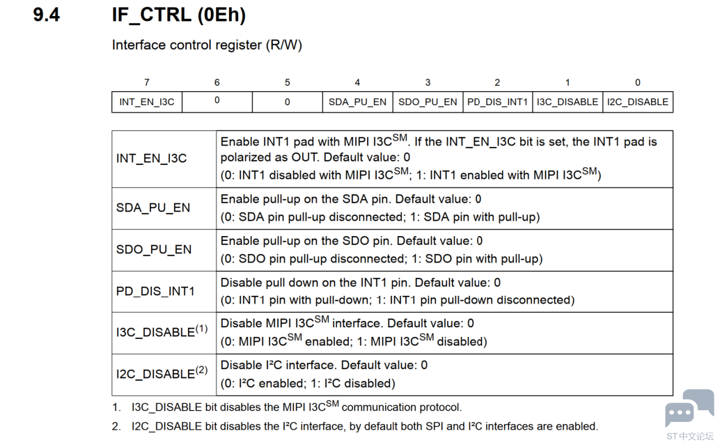

我觉得设置I3C mode 应该是
image.png这个register吧

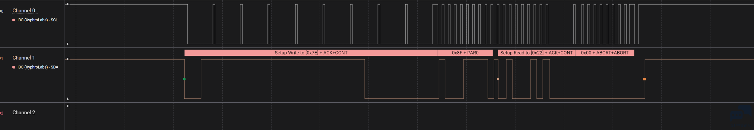

这是读BCR 和DCR 的波形, 0x8E 获取BCR, 值是0x07, 符合spec, 0x8F 获取DCR, 值是0x00, 和spec 上的值0x62不一致。
