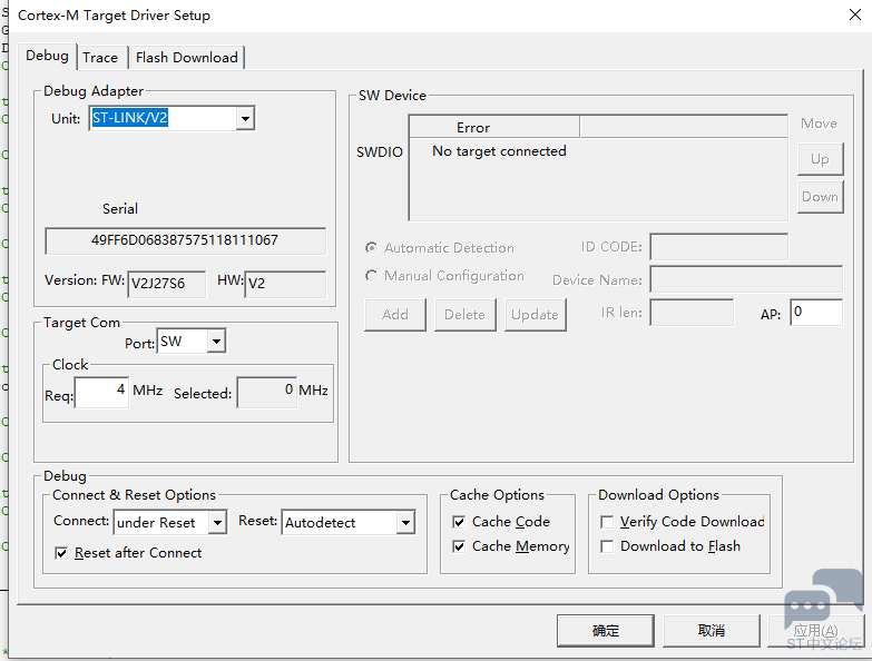

我的stm32g030c8t6联接不上是啥问题

jundao721 回答时间:2021-12-6 11:38:22
读不出芯片,一般是步骤有忽略的地方。是否上电,keil中换换下载接口,keil中下载器选择是否正确,如果是自己制板,检查一下板子上下载接口硬件部分是否正确

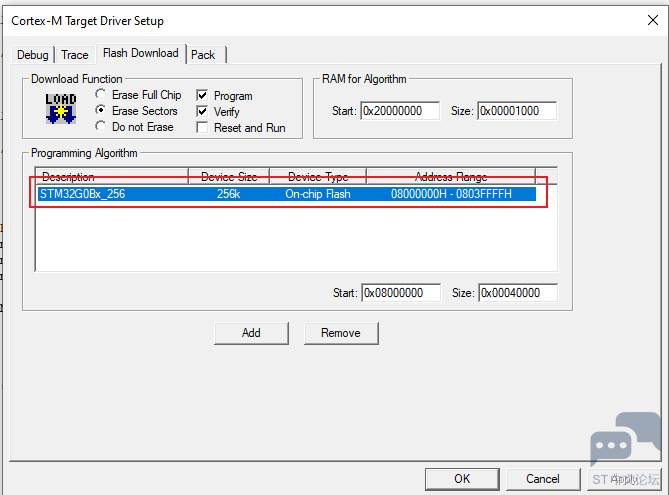

butterflyspring 回答时间:2021-12-7 10:08:31
再继续看看烧录的那个对应的文件有没有加载上。
