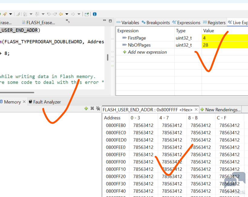

各位大佬好,求助一个底层硬件问题: 我使用的是 STM32G030F6P6TR 芯片,系统主频配置为 48MHz。在调用官方底层库函数进行 Flash 擦写时,程序会直接进入 HardFault 跑飞。
【已排查项】
  1. 传参、地址位置、字节长度全部严格按照参考手册对齐,单步调试看内存数据均正常,确认非应用层逻辑问题。
  2. 查阅手册,Flash 等待周期已按 48MHz 要求正确配置,但官方给的等待周期方案实测依然不管用。
  3. 目前唯一的临时解决办法是把擦写代码搬到 SRAM 中执行才能跑通,但这不符合常规开发逻辑。

butterflyspring 最优答案 回答时间:2026-8-28 15:35:29
没发现这个问题和勘误表上有这样的描述。
你是不是直接调用了底层函数,实际上擦除是有例程的,建议参考例程试试。
好多小伙伴都是参照例程的方式擦除和改写数据,并非自己调用函数实现的。
在FLASH中执行擦除时,是会暂停取指一定时间,这时候要考虑应用是否能接受这点时间,单步调试时就能感受到。
xmshao 回答时间:2026-8-31 10:34:14
我这边基于STM32G031芯片和官方固件库【hal 库】做了验证测试,擦写时并无出现fault的必然。 你现在遇到问题,可能还是要结合你具体代码来分析,注意flash擦写时CPU的临时堵塞问题,是否因此导致了异常,你再分析下。
