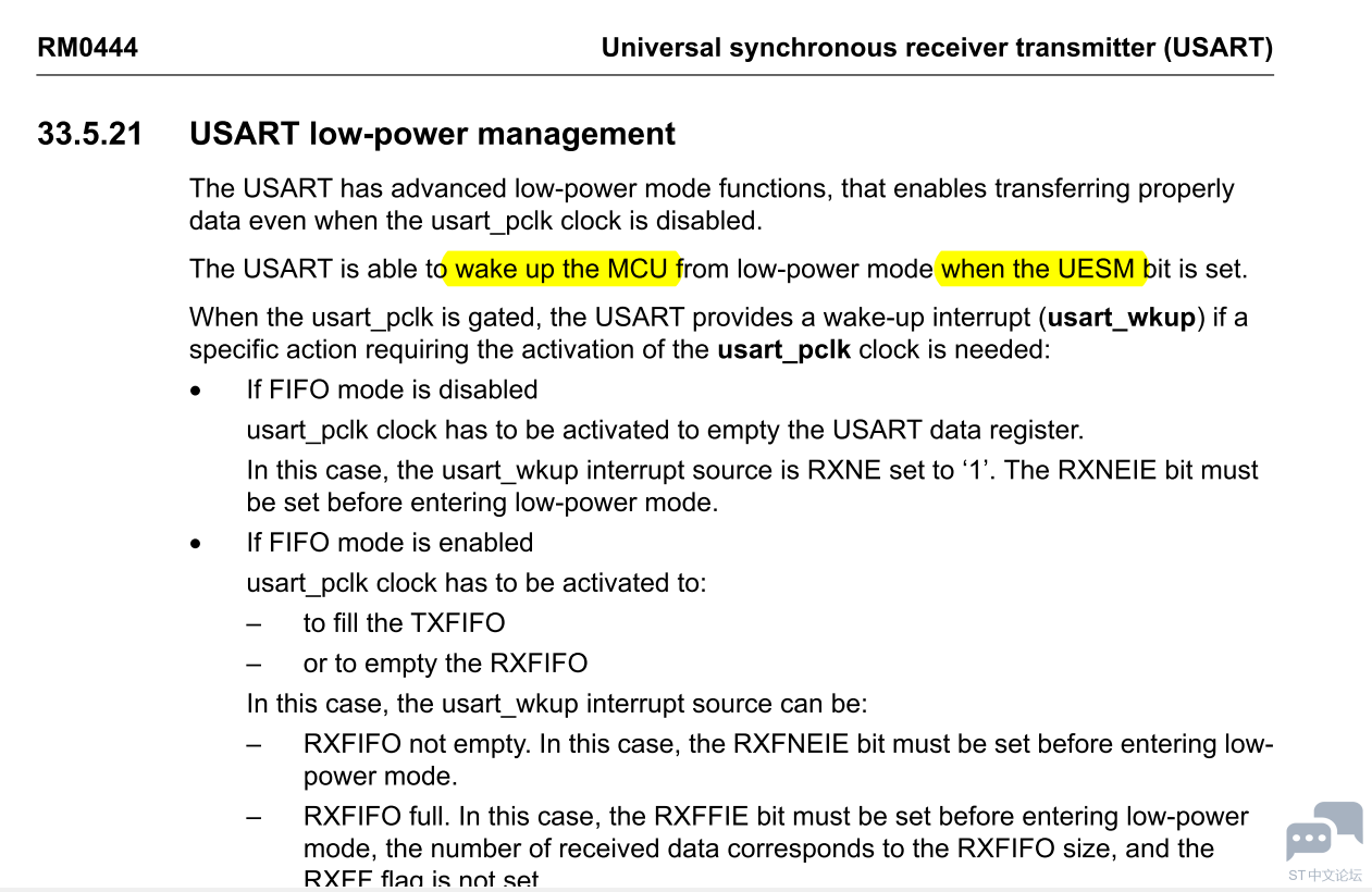

我现在倒是能进入stop模式了,就是后边跟的串口接收有问题,本来正常情况下热启动的gps模块启动后3到4秒后就可以收到有效信息,但是现在要隔30秒左右才能收到有效信息,以为是时钟问题,最后把系统时钟直接改成了HSI(STOP模式被唤醒后系统的默认时钟,这样就不用重新配置时钟了),结果也一样,应该不是唤醒后时钟的问题,郁闷了,搞不懂
这里涉及到时钟和速率等相关配置,在RM0444上有一些描述。
不同条件下有不同的设置,可以核对下一,看看哪里需要调整。
