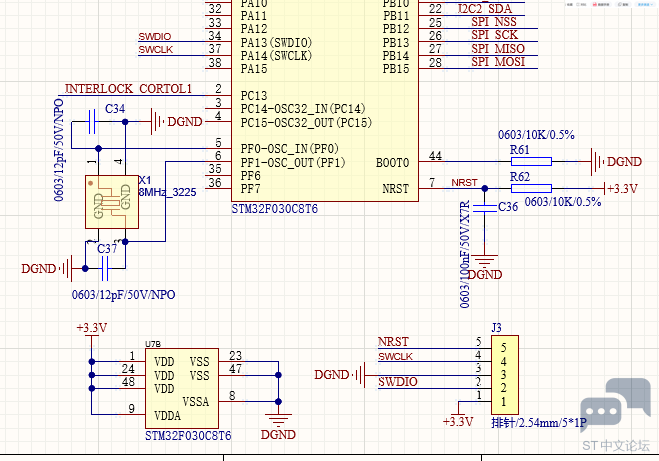

有没有用过STM32F030芯片的,ST-LINK连接不上,求教
背影101 提问时间:2026-2-27 17:08 / 未解决
有没有用过030的
目前通过ST-LINK与芯片连接
一直是连不上的状态
同样的电路,更换STM32F103芯片
就能够正常连接
网上百度了很多办法
BOOT0拉高,降低固件版本,降低频率,都没用
有人遇到过同样问题吗
怎么解决的

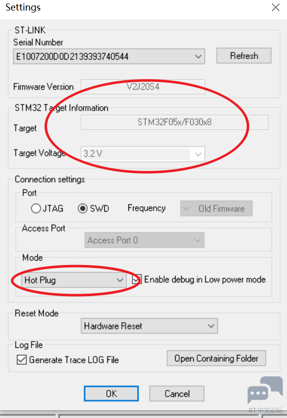

Xa__ 回答时间:2026-2-28 08:34:29
连接的软件是ST-LINK Utility还是STM32CubeProgrammer??
摩洛哥的制砖匠人 回答时间:2026-2-28 08:43:32
大概率硬件文件,发个图纸看下
背影101 回答时间:2026-2-28 11:08:47
两个都连接不上
背影101 回答时间:2026-2-28 11:26:49
摩洛哥的制砖匠人 发表于 2026-2-28 08:43
大概率硬件文件,发个图纸看下
硬件不会有问题
背影101 回答时间:2026-2-28 12:57:49
问题解决了,瞎捣鼓,把模式改了就可以了
不知道为什么
背影101 回答时间:2026-2-28 12:58:45
模式改了之后,keil5也可以连接了
