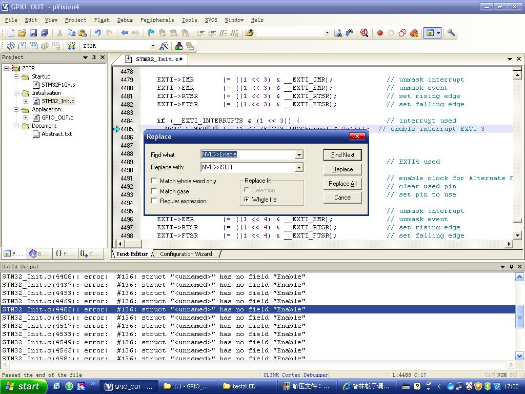

但有许多人用智林的例程确编译通不过。出现了
STM32_Init.c(4072): error:  #136: struct "" has no field "Enable"
STM32_Init.c(4115): error:  #136: struct "" has no field "Enable"
STM32_Init.c(4148): error:  #136: struct "" has no field "Enable"
的错误,这主要是MDK的版本高了,智林用的是3.4,而现在4.1的,
解决办法:

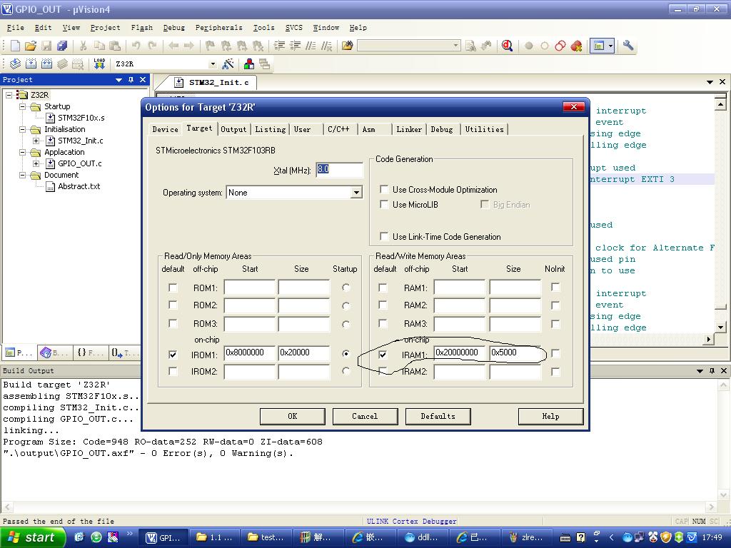

编译后若提示
*** Scatter Error: no default 'Read/Write' range selected
则把OPTION中的一项打勾即可
好了,问题都解决了

灰机-360559 回答时间:2012-10-16 16:08:27
回复:智林板例程出现error: #136错误的解决办法
没有出现你所说的的呢,咋办,已经打勾了,可还是显示未定义。不懂了。
