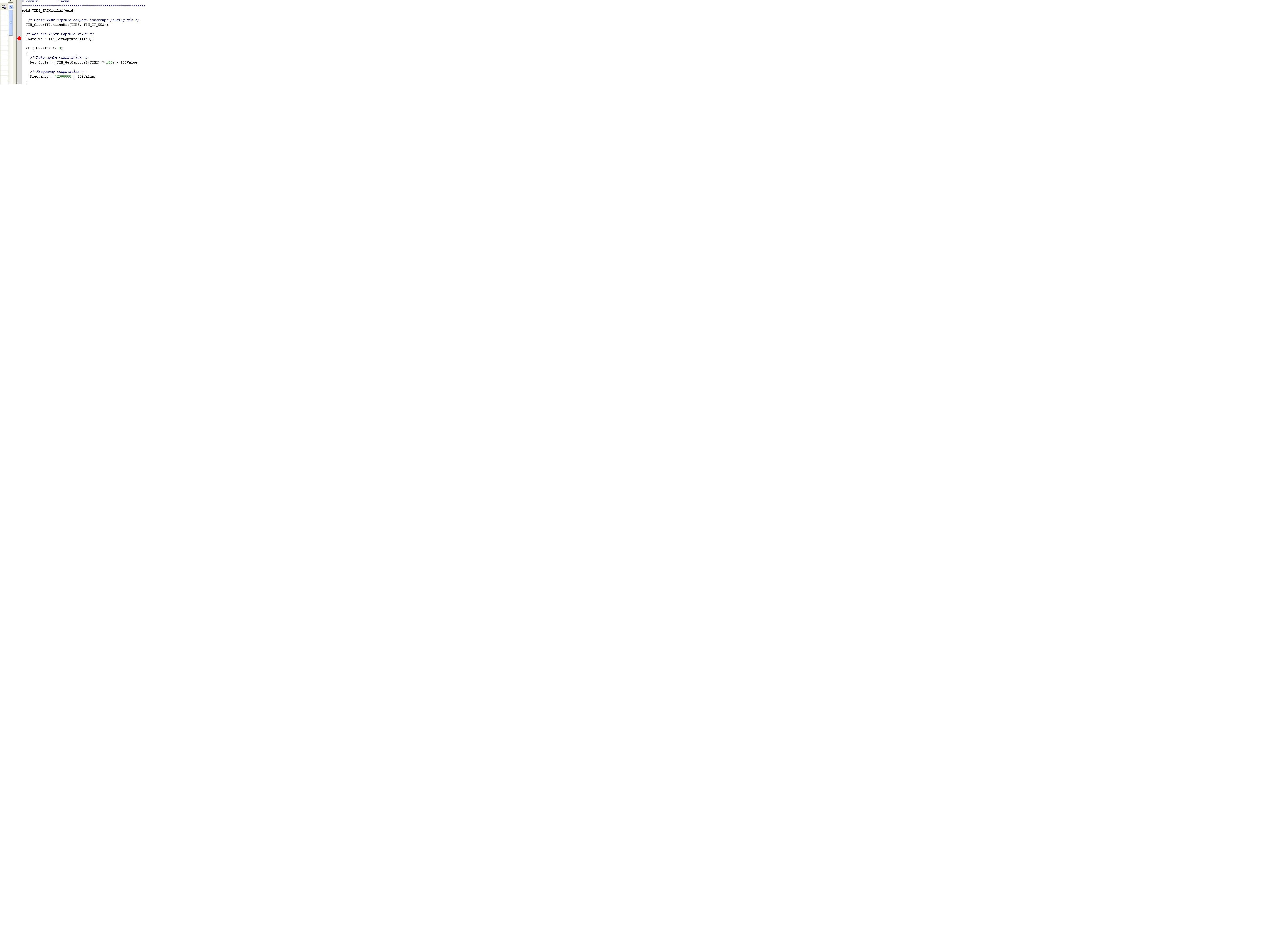

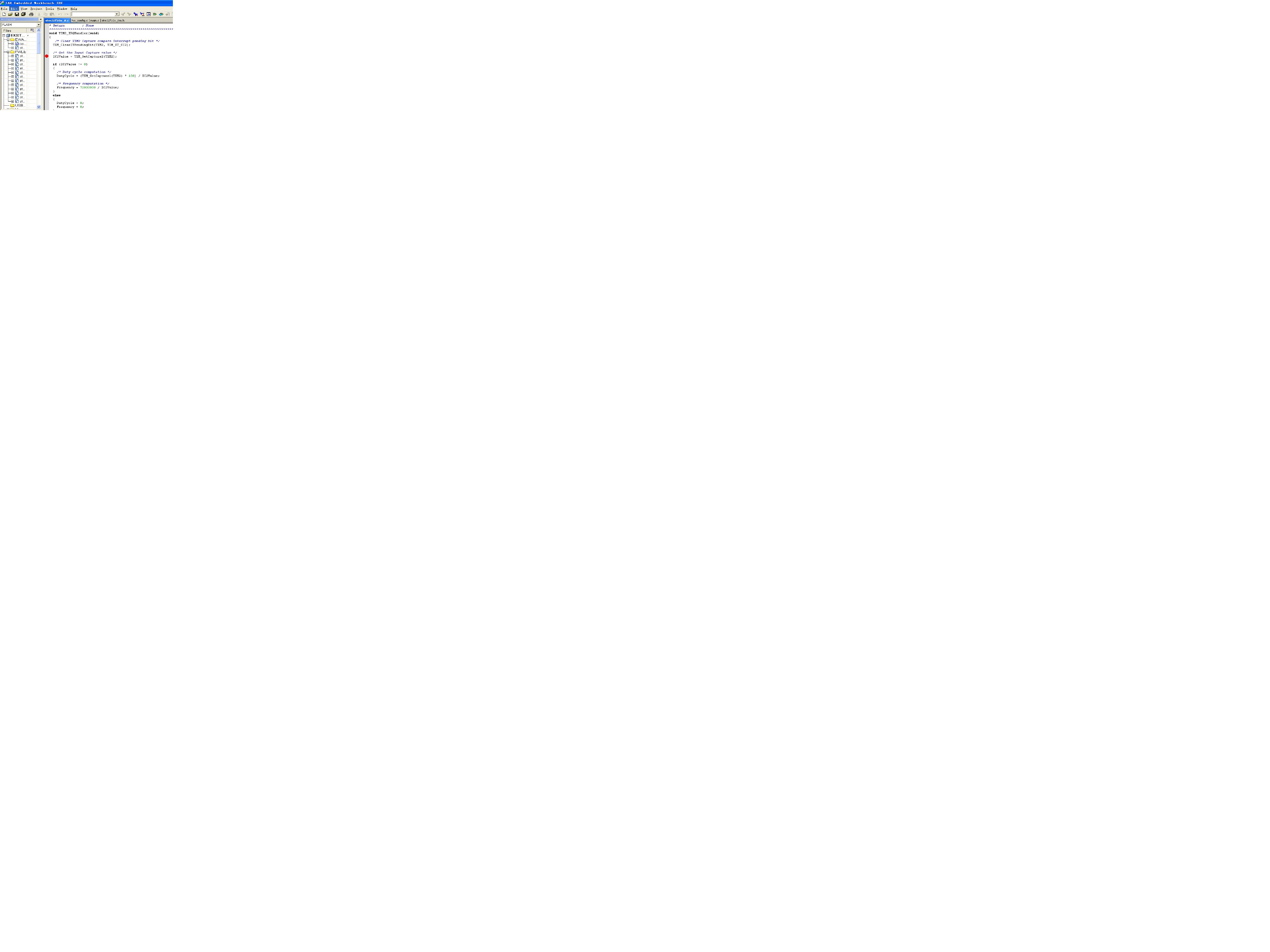

hebsjx 回答时间:2010-7-21 15:42:17
回复:输入捕获中断
调试程序时,进不到中断程序里。
废鱼 回答时间:2010-7-21 16:56:28
RE:输入捕获中断
看不到,你把你的图片截好发上来。
hebsjx 回答时间:2010-7-22 08:53:08
回复:输入捕获中断
程序编译 没有 报错误 !但 近不了中断子程序 里!!请版住 帮忙分析 QQ 624364968
