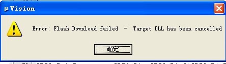

新手上路,我用ULINK2仿真器下载程序时总是提示"No ULINK Device found",接着便出现错误提示“Error:Flash Download failed-Target DLLhas been canceelled”,无法下载,仿真器上USB和COM指示灯都是亮着的
请各位朋友指点一下,这个错误应该怎么消除啊???
