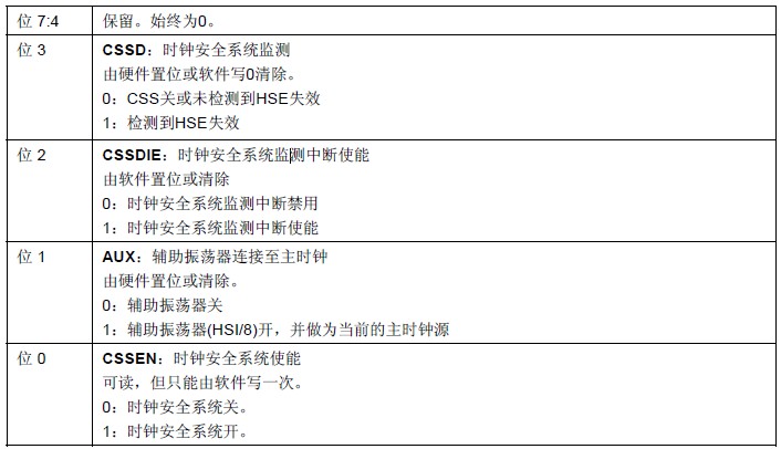

测试1  使用16M晶振 工作正常,拔下晶振启动时钟保护正常
测试2 使用24M晶振 工作正常,拔下晶振有时候会启动时钟保护,有时候就死掉了
官方手册说如  果HSE时钟由于谐振器损坏、断开或其它原因而失效,时钟控制器将激活安全恢复机制.
先不管105标称频率多少,出现这种情况,使用某种16M晶振,损坏后频率升高或者短时间升高,然后停振,那不一定能激活"安全恢复机制."

请确认是否开启了该功能。具体可以参考手册说明。

>16MHz的时,从Flash或EEPROM存储器中读取数据时要插入等待周期
在选项字节的OPT7位
以后说话别这么肯定,多查查资料

我看资料好像是要在207以上才能用24MHz的晶振 而且还要插入等待周期
