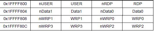

5. 信息块擦除
   信息块的擦除主要是指对选择字节的擦除,选择字节组织如下:
RDP:读出保护选择字节
读出保护功能帮助用户保护存在闪存中的软件。该功能由设置信息块中的一个选择字节启用。写入正确的数值(RDPRT键=0x00A5)到这个选择字节后,闪存被开放允许读出访问。
USER:用户选择字节
这个字节用于配置下列功能:
− 选择看门狗事件:硬件或软件
− 进入停机(STOP)模式时的复位事件
− 进入待机模式时的复位事件
Data:用户数据,可由用户自己分配
WRPx:闪存写保护选择字节
用户选择字节WRPx中的每个位用于保护主存储器中4页的内容,每页为1K字节。总共有4个用户选择字节用于保护所有128K主闪存。
