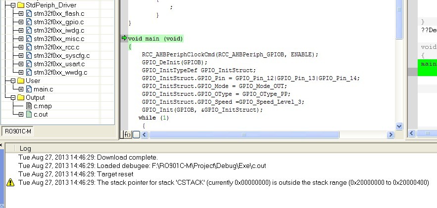

初学STM32,在IARv6.1下使用V3.4库编译自己的文件和STM32自带的模板文件,使用 simulator的 DEBUG时出现以下问题 Sun Feb 20 09:41:17 2011: Note! The debug session was started without downloading any code. Sun Feb 20 09:41:17 2011: There was 1 warning during the initialization of the debugging session. Sun Feb 20 09:41:38 2011: The stack pointer for stack 'CSTACK' (currently 0x00000000) is outside the stack range (0x200003E0 to 0x200007E0) 原来是点DEBUG WITH DOWNLOAD 如果点WITHOUT 就会出现这个问题。呵呵 解决!!!终于按照样板和网上的步骤弄好了。如果有问题,加我QQ交流哈 385157936 。 |

选择在Flash中调试(图2),simulator时报错堆栈溢出(如图1),连接ST-LINK烧录程序时,单步调试程序会跑飞,LED并没有按程序进行闪烁
选择ram中调试(图3),simulator时报错堆栈溢出(如图1),但是连接ST-LINK烧录时可以下载程序,LED也会闪烁,很正常
已经纠结了好几天了,百度了很多,没有进展,请问你是怎么解决的,谢谢
