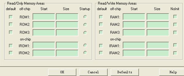

STM32f103ze与j-link进行调试时,rom的地址怎么设定??
LJYARM
提问时间:2011-2-24 22:11 /
问题如上所述,到底应该怎么解决??

a0a.1 0b0c
RE:STM32f103ze与j-link进行调试时,rom的地址怎么设定??
这些不用填写。如果你用到IAP的时候再使用这些。

版主再请教:如果像你说的不去设置上述的地址的话,会出现如下上的错误信息.还有一个我不懂了,就是为什么在编译状态下出现错误还能进入调试的界面??应该怎么解决。望赐教
在编译界面出现的错误信息:
assembling startup_stm32f10x_hd.s...
compiling stm32f10x_rcc.c...
compiling stm32f10x_gpio.c...
*** Scatter Error: no default 'Read/Write' range selected
Target not created
在调试界面出现的错误信息:
LOAD RAM\Blinky.axf INCREMENTAL // Download
_____^
*** error 56, line 19: cant open file
Setup(); // Setup for Running
g, main
___^
*** error 34, line 23: undefined identifier
废鱼
回答时间:2011-2-25 16:40:31
a0a.1 0b0c
这个是程序错误的信息,你需要把错误信息处理一下。
