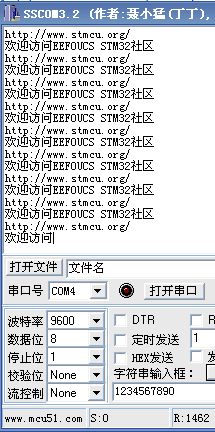

串口模块。串口是电脑常用的设备,虽然笔记本上没有串口,使用USB转串口线就相当有串口的功能。串口简单容易实现,常常用于程序的打印显示等等。串口属于串行通信协议,大体指的是在一个线上传递多位数据,像SPI/I2C/USB都属于串行通信协议。串口模式通常使用3根线:(1)地GND,(2)发送TXD,(3)接收RXD。编程的时候只需配置好波特率,常用的是9600,意思就是每秒发生9600bit,我们知道一个字节等于8个比特位,如果要采集卡要传输1M个unsigned char的数据,大约要二十多分钟。当然我们可以把波特率提高,STM32最高能支持4.5M/S,但是速度增加,传输的距离将速度,误码率会提高。

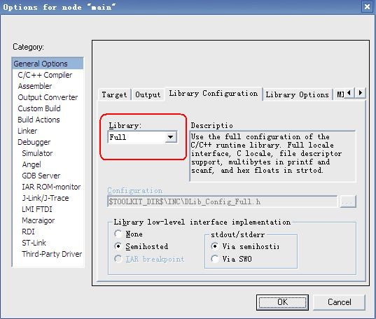

       软件编程的时候我们首先:打开相应功能的时钟,比如使用到串口一引脚的GPIOA时钟和串口一时钟USART1。然后我们对引脚和串口进行相应的配置。最后调用库函数写相应的功能。简单而言就是:时钟—配置—功能。STM32有一优势是,对于不同芯片有些功能对应的引脚是相同的。比如串口一,我发现大多数都是对于PA9和PA10的。在IAR环境中,如果要使用printf,需要进行如下的设置。好像IAR对puts不是很支持,打印字符用printf还行,最后是效果图。
