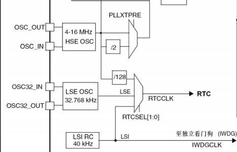

首先我们从图中可以看出RTC的时钟来源有三个:
(1) 是高速外部时钟HSE除以128
(2) 是内部低速时钟LSI,通常为40kHZ,但是精度不是很高
(3) 是外部低速时钟LSE,通常选用32.768KHZ的晶振

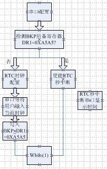

软件的编程的流程图如图所示:
(1) 串口1的时钟/GPIO端口的配置,自己调用前面封装的文件
(2) 检测备份寄存器BKP的DR1的值是不是0XA5A5,这个值是可以人为设置的,只有和后面设置的值一样就可以了。备份寄存器BKP有点像EEPROM,掉电不消失。
(3) 如果不是这个值,表明RTC没有配置,需要进行配置。
(4) 首先使能对RTC寄存器的访问。由于系统复位后,RTC的访问是禁止的。这部分的需要使能BKP和PWR时钟,因为RTC的配置在这里。
(5) 使能LSE外部低速时钟作为RTC时钟
(6) 等待时钟寄存器的同步
(7) 设置分配系数为32767,这样时钟就降到1HZ

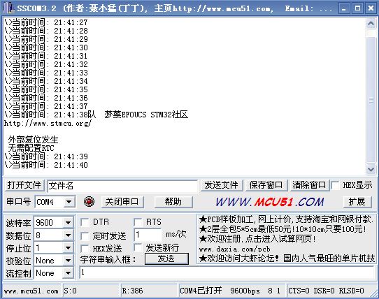

(8) 等待串口输入当前的时钟
(9) 写入BKP寄存器DR1的值为0XA5A5
(10)如果第2步的值相同,只需使能RTC秒中断
整个程序采用的秒中断输出当前的时间。程序有个缺点,就是不能配置后不能调整时间了。下次看看能解决这个问题吗。
