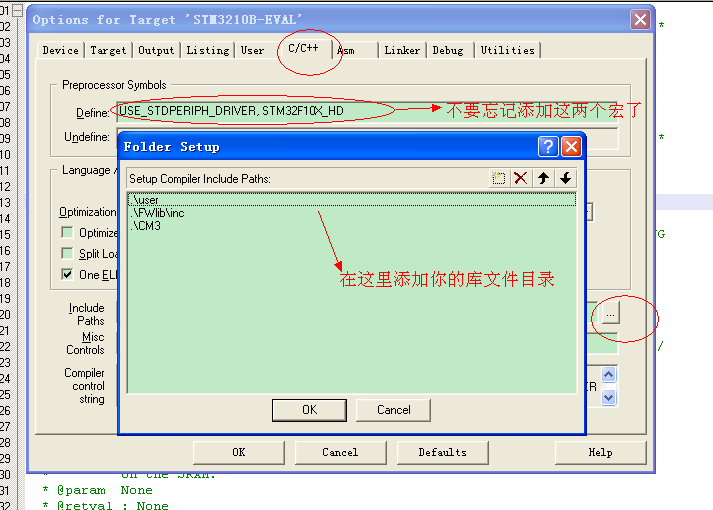

liwang0806 回答时间:2011-4-7 12:04:10
回复:关于MDK编译环境下头文件加载问题
LZ看下面的截图就知道怎么添加头文件路径了
网络孤客 回答时间:2011-4-7 13:09:59
RE:关于MDK编译环境下头文件加载问题
没错,我是这样加的
但还是不行
