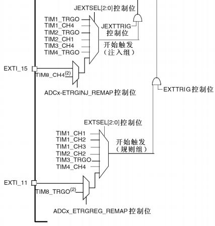

小弟最近看了STM32 的AD,看到那个外部触发的方式有几种,现在用对定时器控制AD的采集不是很明白,哪位大侠帮指导一下? 就是大概的思路与过程 ,不胜感激
还有就是AD内部结构图中,如图示部分:
TIM1_CC1事件 和TIM3_TRGO事件 分别值什么呢?

 函数名: SetSampRate
 输  入:freq : 采样频率 单位Hz
 输  出:void
 功  能:设置采样频率
static void SetSampRate(uint32_t freq)
 //配置定时器1第3通道CC3作为ADC的转换触发源
 TIM_TimeBaseInitTypeDef  TIM_TimeBaseStructure;
 TIM_OCInitTypeDef  TIM_OCInitStructure;
 uint16_t Period;
 TIM_Cmd(TIM1, DISABLE);
 //g_oscilloscope.SampleRate = freq;//将采样频率保存到全部变量中
  采样频率计算公式 :
   period = 72000000 / freq ;
   1200  ==  60KHz 采样频率
 Period = 72000000 / freq;
 RCC_APB2PeriphClockCmd(RCC_APB2Periph_TIM1, ENABLE);
 TIM_TimeBaseStructInit(&TIM_TimeBaseStructure);
 TIM_TimeBaseStructure.TIM_Period = Period;
 TIM_TimeBaseStructure.TIM_Prescaler = 0;
 TIM_TimeBaseStructure.TIM_ClockDivision = 0x0;
 TIM_TimeBaseStructure.TIM_CounterMode = TIM_CounterMode_Up;
 TIM_TimeBaseInit(TIM1, &TIM_TimeBaseStructure);
 //配置TIM1 OC3 为PWM模式
 TIM_OCInitStructure.TIM_OCMode = TIM_OCMode_PWM1;
 TIM_OCInitStructure.TIM_OutputState = TIM_OutputState_Enable;
 TIM_OCInitStructure.TIM_Pulse = TIM_TimeBaseStructure.TIM_Period / 2;
 TIM_OCInitStructure.TIM_OCPolarity = TIM_OCPolarity_Low;
 TIM_OC3Init(TIM1, &TIM_OCInitStructure);
 TIM_Cmd(TIM1, ENABLE);//使能TIM1
 TIM_CtrlPWMOutputs(TIM1, ENABLE);//TIM1 main Output Enable
static void StartADC(void)//ADC开始采样
{ DMA_DeInit(DMA1_Channel1);//复位DMA1寄存器到缺省状态
 DMA_InitStructure.DMA_PeripheralBaseAddr = ADC1_DR_Address;//选择ADC1的数据寄存器作为源
 DMA_InitStructure.DMA_MemoryBaseAddr = (uint32_t)&g_oscilloscope.Ch1Buf;//目标地址
 DMA_InitStructure.DMA_DIR = DMA_DIR_PeripheralSRC;//设置DMA传输方向,外设(ADC)作为源
 DMA_InitStructure.DMA_BufferSize = SAMPLE_COUNT;//设置缓冲区大小
 DMA_InitStructure.DMA_PeripheralInc = DMA_PeripheralInc_Disable;//外设地址不自增
 DMA_InitStructure.DMA_MemoryInc = DMA_MemoryInc_Enable;//存储器地址需要自增
 DMA_InitStructure.DMA_PeripheralDataSize = DMA_PeripheralDataSize_HalfWord;//选择外设传输单位:16bit
 DMA_InitStructure.DMA_MemoryDataSize = DMA_MemoryDataSize_HalfWord;//选择内存传输单位:16bit
 DMA_InitStructure.DMA_Mode = DMA_Mode_Normal;//无需循环模式
 DMA_InitStructure.DMA_Priority = DMA_Priority_High;//选择DMA优先级
 DMA_InitStructure.DMA_M2M = DMA_M2M_Disable;//DMA传输类型,不是内存到内存
 DMA_Init(DMA1_Channel1, &DMA_InitStructure);
 DMA_Cmd(DMA1_Channel1, ENABLE);
 DMA_Cmd(DMA2_Channel5, ENABLE);
 TIM_Cmd(TIM1, ENABLE);}
static void StopADC(void)//ADC停止采样
TIM_Cmd(TIM1, ENABLE);。。。。。
有思路了吗?
//配置定时器1第3通道CC3作为ADC的转换触发源,转换的数据直接从ADC数据寄存器通过DMA传输到  (uint32_t)&g_oscilloscope.Ch1Buf;//目标地址 !!!

原理:根据采样频率设定TIM 的时间,TIM从0开始计数,当计数器的计数值与输出比较寄存器中的值相等时,就输出高脉冲( PWM1 模式中,占空比保持1/2, ),触发AD的转换; 是这样理解吗?
还有一个问题:DMA参数中,buffersize的大小设置,是不是需要传输多个个数据,就设置多大啊的buffersize 啊?
如果一直采样的话,这个缓冲区的大小不可能无限大吧? (RAM有限)
