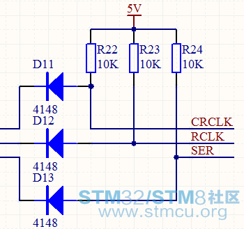

beggard 回答时间:2018-7-8 06:56:59
这样的设计有没有用
