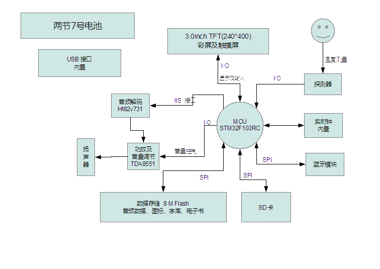

rocky_sz 回答时间:2011-7-8 14:25:14
回复:我学STM32F,同时完成一个案子,路过的来看看
BT3100原理框图.gif 上原理框图,很简单的第一个项目
