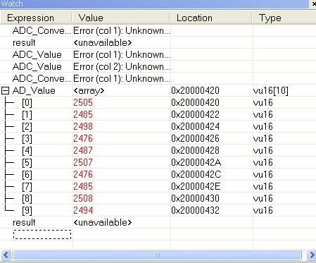

我在STM32 AD 采样之后用DMA存了10个数据在数组AD_Value[10]中,
在寄存器中看见的是数据都是在2400左右,
我想求出这10数的均值怎么求啊?!
公式如何去写啊?!
下面就是我的程序,我在寄存器中能看见AD_Value[10]的十个值就是求不出来它的平均值,不知道哪个变量定义错了,跪求高手指教一二啊,谢谢了,闹心好久了,我用的是IAR 5.50 + v3.4.0的库!

  while(1)
     int i = 0;
     int result = 0;
     for (i = 0;i
