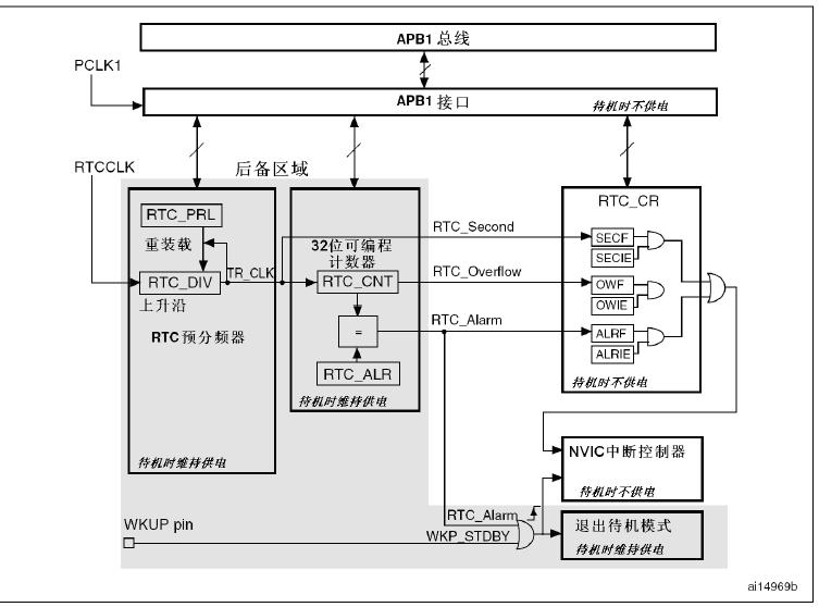

版主的第一个问题我明白了,第二个问题我主要是想问RTC分成的两部分(APB1接口、RTC核)是不是一部分处在备份区内,另一部分在备份区外。从手册中的图154-RTC简图看,RTC核这一部分是待机时维持供电,APB1接口(包括RTC_CR)这一部分是不供电的,是不是RTC核处于备份区内,APB1接口(以及其包含的寄存器RTC_CR)在备份区之外。

回复:RTC+BKP
复位后,对备份寄存器和RTC的访问被禁止,并且备份域被保护以防止可能存在的意外的写操作。执行以下操作可以使能对备份寄存器和RTC的访问。
● 通过设置寄存器RCC_APB1ENR的PWREN和BKPEN位来打开电源和后备接口的时钟
● 电源控制寄存器(PWR_CR)的DBP位来使能对后备寄存器和RTC的访问。
上面描述很清楚APB1的功能,RTC内核是用来控制计数器、中断等功能,而APB1只是提供一个时钟源。这个类似于GPIO或者其他的模块。
