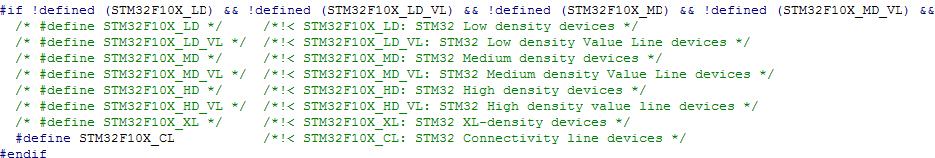

; K9 V  s7 V4 S: B# w( S  f    然后就是需要更改的文件了。这里的许多文件是只读的,要修改的时候得先在文件属性里去掉只读。主要更改就是stm32f10x.h ,根据自己的芯片去掉响应的/*  */ ,我用的是/ O$ b/ \, t" N+ ~

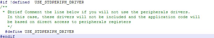

/ {1 c; i$ b3 u$ P6 k#define STM32F10X_CL ,即我去掉了倒数第二行的/*  */ 。还有下图的倒数第二行也去掉/*  */  。我传的图是去掉之后的,这个的意思是使用驱动库的意思。' x: f) k5 X6 {' ^+ r
