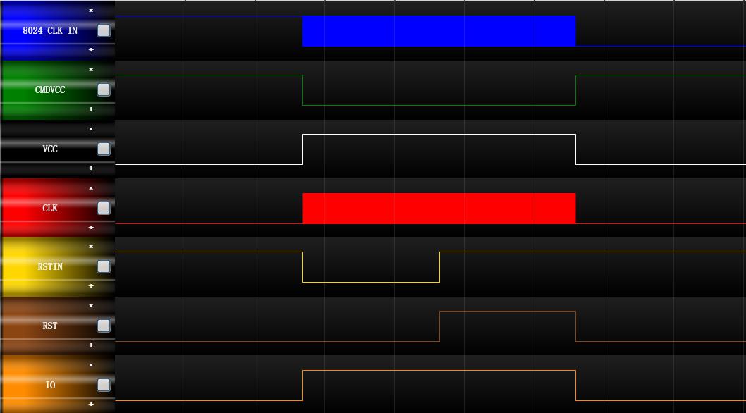

MCU是stm32f103VB + ST8024, 当IC卡插入后,能产生OFF中断,但是接下来RST后8024片子没有反映,IO上没有ATR数据过来,用示波器看了,8024和IC卡之间的IO脚上也无数据。逻辑分析仪抓了下时序,也都没问题。
bqiu 回答时间:2011-11-18 09:56:26
回复:请教STM32 + ST8024 读卡问题,谢谢!!!
 时序图,其中8024_CLK_IN, 接的是XTAL1.
