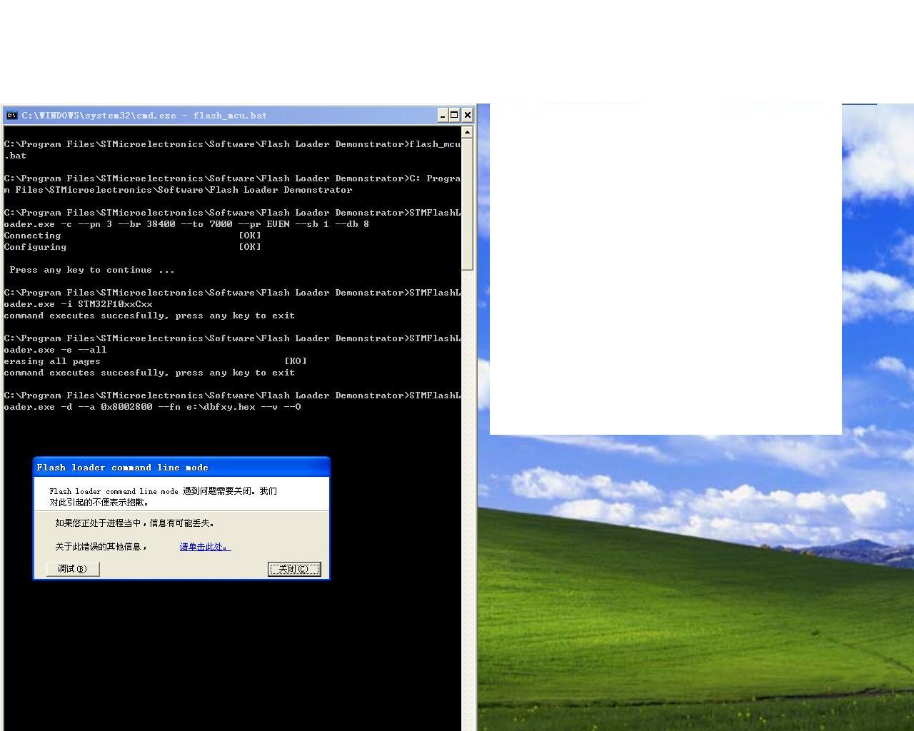

STMFlashLoader.exe -c --pn 4 --br 38400 --to 7000 --pr EVEN --sb 1 --db 8
STMFlashLoader.exe -i STM32_High-density_256K
STMFlashLoader.exe -e --all
STMFlashLoader.exe -d --a 0x8000000 --fn E:\dbfxy.hex --v

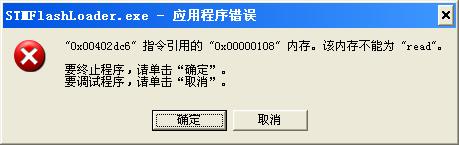

到第四行就出现了这个错误,请看图片...

程序的问题,你把flashloader更新一下。

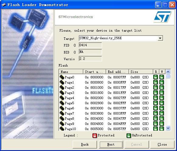

这个应该是程序的问题,你看读取到芯片和你实际的芯片容量一样吗?

用后面的那个,你看读取到芯片和你实际的芯片容量一样吗?
是一样的。
