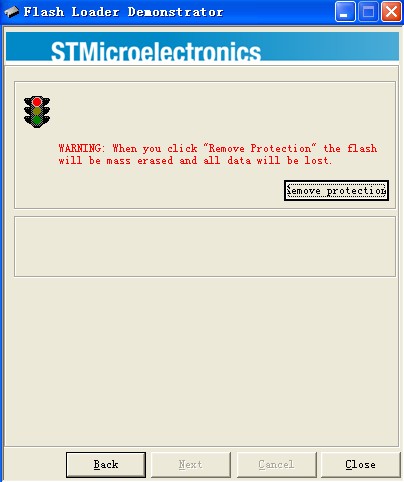

 使用flash loader 出现如下情况,没有next,怎么办?
eternity86 回答时间:2013-5-11 12:19:02
RE:使用stm32l152进行isp烧写时遇到的问题(请教原厂技术支持)
好像是加保护了,如何移除啊?求解
