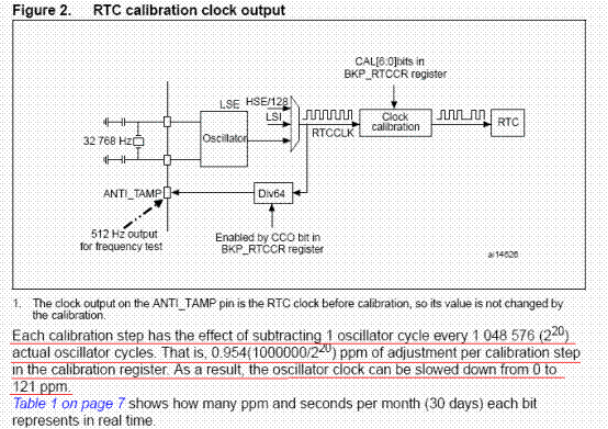

连接到哪里能实现校准?

校准的时候,是通过程序来校准的,和引脚没有关系。

anti_temp引脚输出,用来校准的,接外部引脚?

这个不是用来校准的,这个是用来检测BKG的功能的,如下说明:
当TAMPER引脚上的信号从’0’变成’1’或者从’1’变成’0’(取决于备份控制寄存器BKP_CR的TPAL位),会产生一个侵入检测事件。侵入检测事件将所有数据备份寄存器内容清除。
