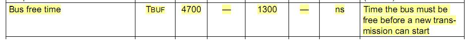

我个人理解: 是不是跟芯片的硬件 AC特征相关啊! 一般对应芯片的Datasheet都会有相应的描述。如下图:
也请各位高手解析一下...
