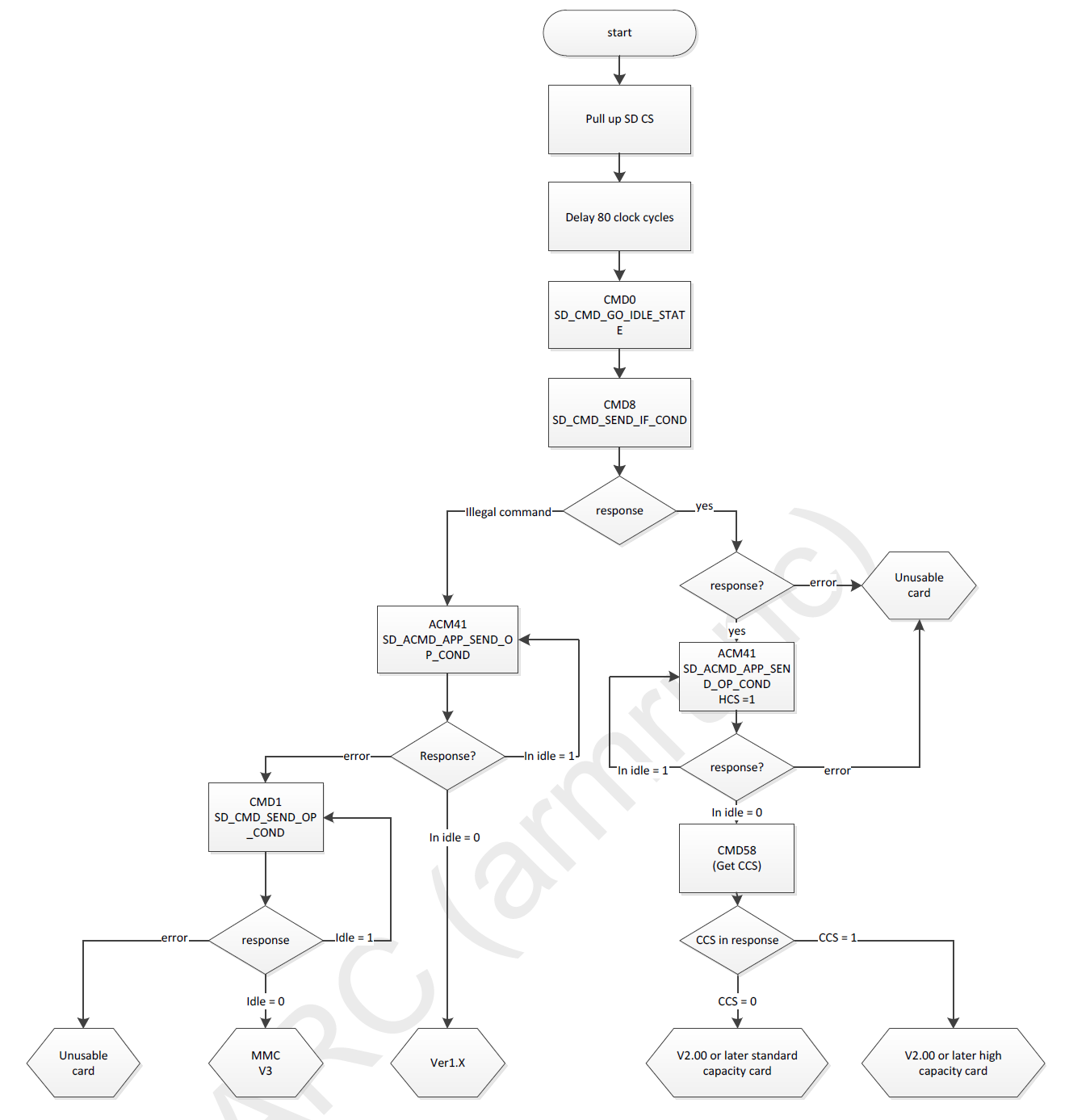

SD 卡 SPI 模式初始化过程,带流程图。
armrunc 提问时间:2012-2-3 14:51 /
流程图如下,该代码能识别 MMC V3, SD V1.X 和 SD V2.00及其后续版本,其中 SD V2.00及其后续版本又可分为标准容量和大容量版本。
