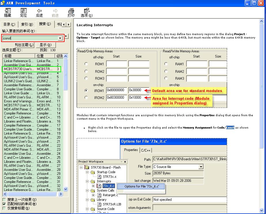

废鱼 回答时间:2012-2-29 14:21:24
回复:STM32 如何在指定的flash地址定义常量?
在HELP里面搜索,const如下图红色框内的信息。选择列表里面的第三个,绿色框内。在右侧就出现如何将一段代码或者常量定义为到固定的代码空间。
