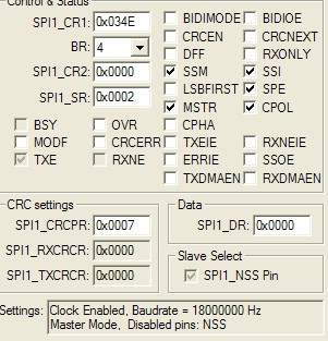

stm32 之 SPI初始化 仿真的时候显示NSS管脚未使能?
Evering 提问时间:2012-3-23 16:36 /

废鱼 回答时间:2012-3-23 21:17:59
RE:stm32 之 SPI初始化 仿真的时候显示NSS管脚未使能?
你开启SPI的系统时钟了吗?
Evering 回答时间:2012-3-24 19:39:36
开启了
