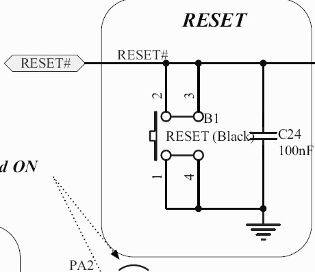

废鱼 回答时间:2012-4-21 16:16:16
回复:STM8S207上电不能复位
你实际焊接的电容多大?你测试一下,你按下键盘以后,脉冲的时间是多长。下图是官方的一个截图

cx032302 回答时间:2012-4-22 21:25:21
回复:STM8S207上电不能复位
回复第 3 楼 于2012-04-21 16:16:16发表:
电路是没问题的,就是有点摸不着头脑
cx032302 回答时间:2012-4-22 21:28:08
RE:STM8S207上电不能复位
10k上拉,104电容接地,以前从未碰到这样的事情
