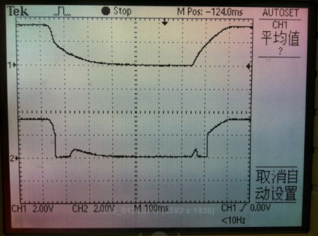

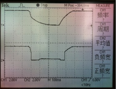

stm引脚只使用了两个spi,使用jlink的swd接口调试,并在程序中停用了jtag。其中boot0直接接地,boot1悬空,reset引脚0.1uf电容接地。一个芯片子烧写多次后会出现无法上电复位,reset引脚出现零点几伏的电压。利用示波器观察上电波形如图a,值得注意的是在电源关闭后,示波器观察reset引脚仍有100mv左右的电压。在reset引脚上拉10k电阻至3.3v,上电和掉电时波形如图b所示。求解决思路?
