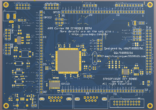

这是我用先前活动搞到的开发板STM32F103。
SD-PCB图:
系统原理图:

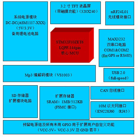

系统框图:

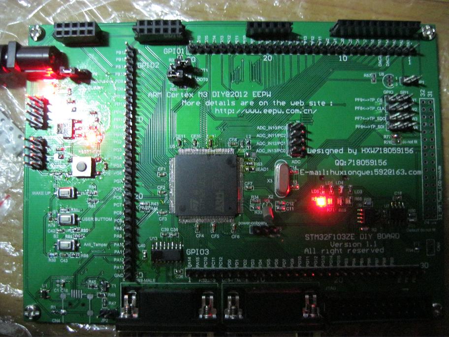

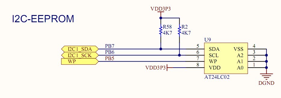

今天采用I2C的24C02读写实验.学习I2C功能.
先发一个I2C的程序框图:
还有I2C的原题图:
最后的是程序:
I2C读写部分程序.txt (1.6 KB, 下载次数: 1)

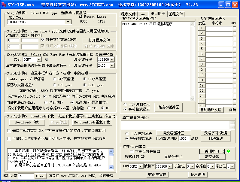

实现串口一发送数据:

下一步准备实现串口的接收功能
