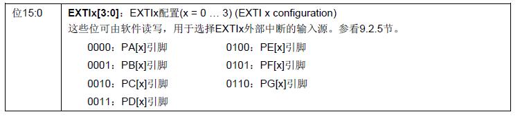

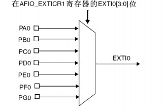

你没有理解STM32的外部中断,你看下外部的中断图,他们PAx的引脚都是连接同一个中断线的,同时只能使用一个的,比如你用了PB1,就不能用PC1了。你程序设置初始化的时候就要设置好哪个引脚使用中断的。
如下图,同事只能使用一个哦

对于一个中断线只能使用一个外部中断引脚,这个结论有没有哪个资料明确提出来过?还是你试验得出的结论?盼回复。

选择位很清楚啊,,不可能多选的啊,,只能一对一,,多选怎么配置啊??111以后的值都没有给出哦,,
