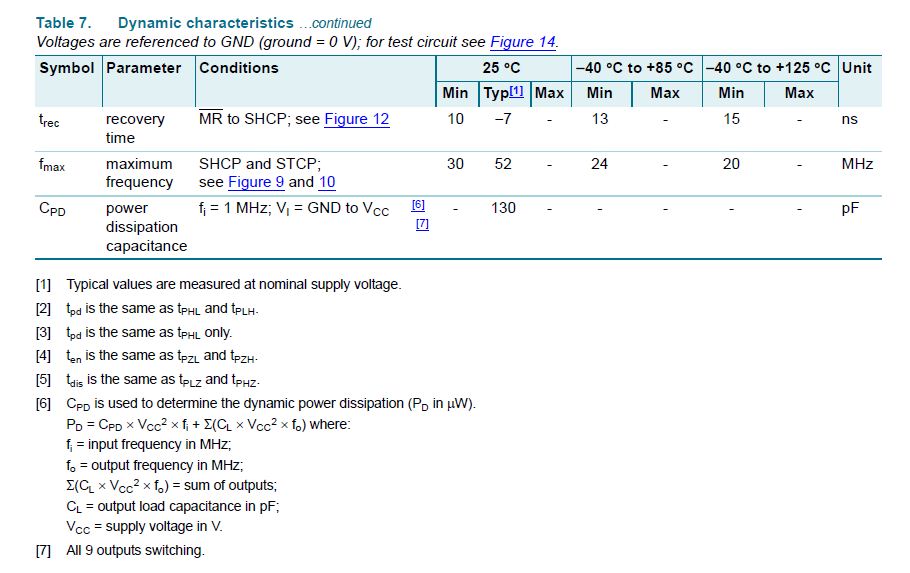

哥们你看手册了没,595的频率是根据使用的电压不同,频率就不同的。
我可没有看到频率能到 100M
还有你的时序一定要把握好。从你的这里看还是你的SPI设置有问题。
