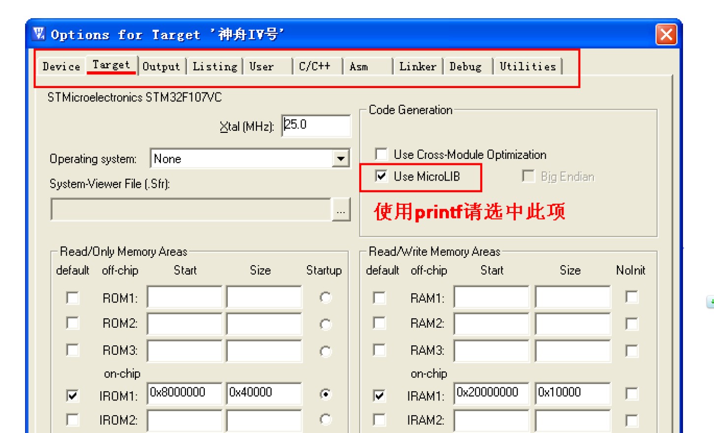

yjwpm 回答时间:2012-7-25 09:47:06
RE:STM32串口问题
在MDK的常规选项里,包含一下微库就可以使用了
yjwpm 回答时间:2012-7-25 09:48:12
RE:STM32串口问题
yjwpm 回答时间:2012-7-25 09:49:19
RE:STM32串口问题
Inno 回答时间:2012-7-25 09:55:06
回复:STM32串口问题
回复第 4 楼 于2012-07-25 09:49:19发表:
已经包含了,是这个吧?
Inno 回答时间:2012-7-25 09:56:47
回复:STM32串口问题
但是还是不能使用……

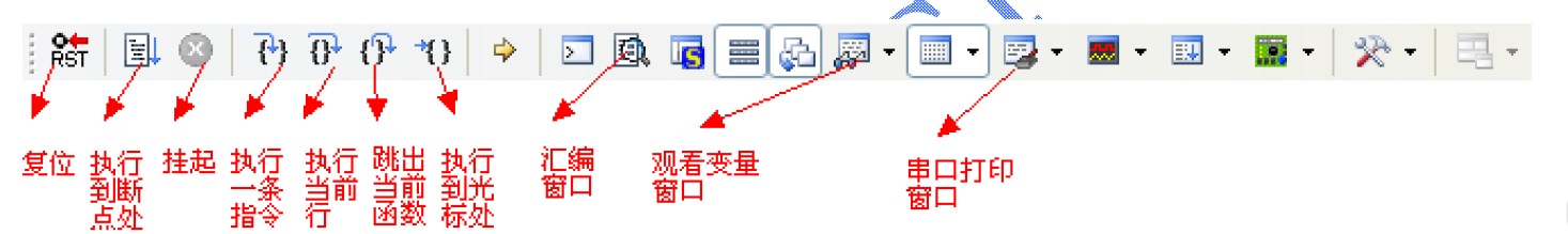

cx032302 回答时间:2012-7-25 11:56:19
回复:STM32串口问题
