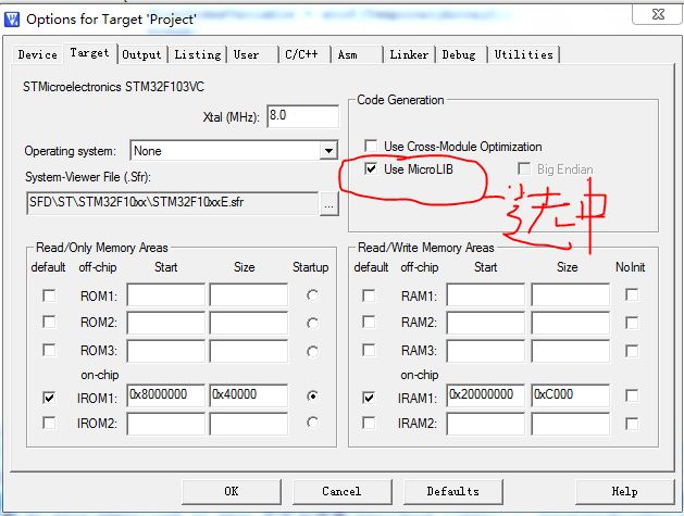

yjwpm 回答时间:2012-8-7 12:31:12
RE:字符串转数字函数??
把你的变量使用 __align(8) double a1;这样定义看看是否正确.
我在MDK下使用的atof函数就没有出现你的那种问题....
如果还不行就按下面的方式试试..
